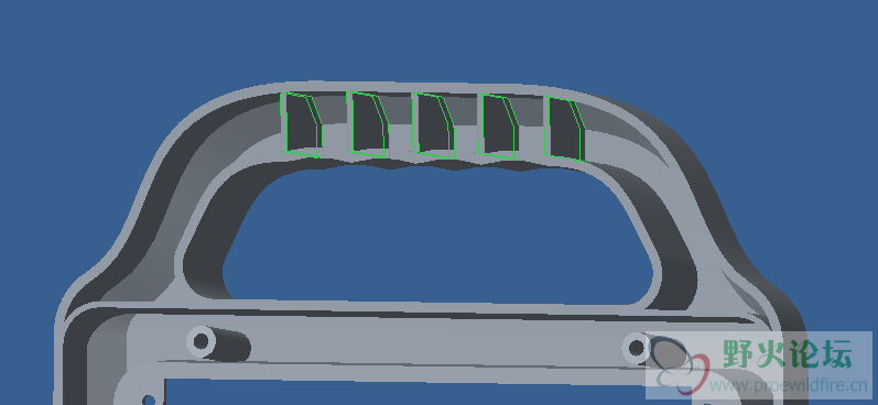

发表于 2017-10-22 21:01 | 显示全部楼层
这样也可以,局部壁厚也可增加点,上下壳卡位处做上止口。
发表于 2017-10-22 21:07 | 显示全部楼层
还有这些加强筋,最多只能做到主壁厚的1/2,不然容易有收缩,影响外观。
发表于 2017-10-22 21:09 | 显示全部楼层
也可以改变提手外观,做些阶梯式的变换,也能增强提手的强度。

发表于 2017-10-22 21:10 | 显示全部楼层
加强筋只要不超过主壁厚的2/3就不会缩水

发表于 2017-10-22 21:11 | 显示全部楼层
最好是1/2,因为不知道你具体产品材料,如果是ABS,那没问题。

 楼主| 发表于 2017-10-22 21:29 | 显示全部楼层
就这五根筋就够了吗,两边不需要吗?

发表于 2017-10-23 08:44 | 显示全部楼层
筋最好做在圆弧的顶面处

 楼主| 发表于 2017-10-23 09:14 | 显示全部楼层
tony760627 发表于 2017-10-23 08:44
筋最好做在圆弧的顶面处
多谢指点,那两侧需要加筋吗
