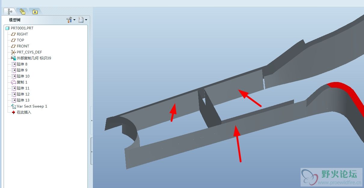

[求助] STP3D红色面加高10mm,只有重新画吗?

柔性建模,里直接能拉高

发表于 2017-10-22 21:44 | 显示全部楼层
偏移平面,再复制周边曲面,合并实体化

复制不了

试了这种方法面太碎了

下载来看了,主要是产品建模的时候面跟面衔接得不好,碎面多导致的,把碎面弄好即可

不行的话,先复制面,把面补齐实体化,在哪个面拉伸10mm,在抽壳修改细节

有原图应该好改些,现在看着还不好搞得定哦

可以复杂四周围的面对其延伸,再补上面的面,最后实体化,但是该零件有的面需要重新补一补,有的起皱不顺。

面延伸不了

看了一下  主要还是侧面的面连接不好 小面太多
