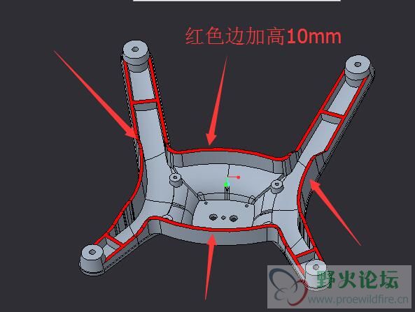

STP3D红色面加高10mm,只有重新画吗?

发表于 2017-10-22 07:28 | 显示全部楼层
偏移

 楼主| 发表于 2017-10-22 10:42 | 显示全部楼层
有图你可以试试,偏不了

发表于 2017-10-22 15:26 | 显示全部楼层
这个只能偏移0.5,多了有些面就会相交,就不是原先曲面的形状了。

发表于 2017-10-22 17:01 | 显示全部楼层
选择平面,偏移就可以实现吧

发表于 2017-10-22 17:02 | 显示全部楼层
偏移平面,再复制周边曲面,合并实体化呢

应该是平面有斜面引起的,去除斜面看看

如果侧面没有斜度,可以直接选取红色面,复制后加厚;也可以选取红色面复制后,复制的面向上偏移10mm,然后与侧面拉伸面合并,以通过做面来做成实体。
