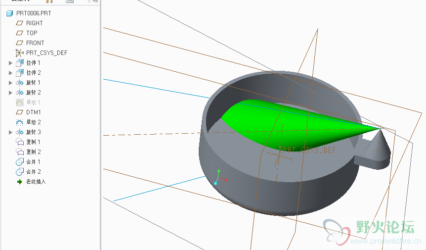

求问一下圆锥形光束是怎样做出来的,还有红色区域是怎样做的
我只能做到下图这样了,再就不会了。萌新一枚,要学的还有很多,求大神指点一下!帮我做个正确的案例传上来学习一下,谢谢!

实体出来后抽壳--复制曲面--光束曲面--合并曲面   搞定

大神可不可以帮我操作一下上传个文件看一下啊
