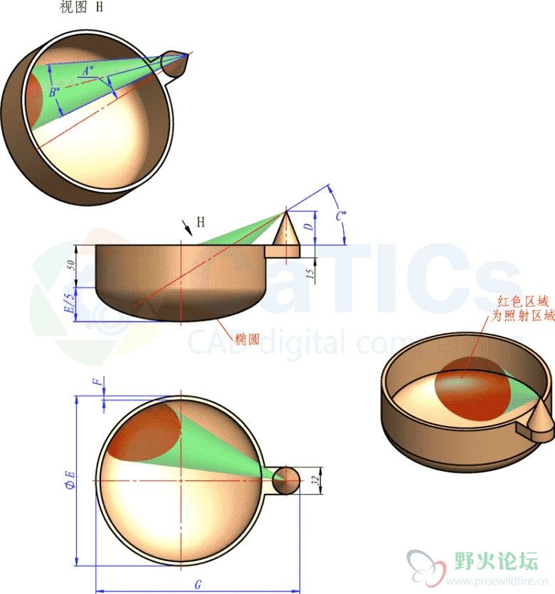

题目简介:
题目:参照图构建三维模型,其中绿色部分为一束圆锥形光束(请用曲面造型),其起点为高度为D的圆锥顶点,光束投射到容器底部,光照范围为红色区域(也可以用曲面造型)。
参数:A=17, B=22, C=32, D=40, E=200, F=5, G=240
问题:1、模型体积(实体部分,即容器)为多少?
          2、照射区域的表面积为多少?
完成者加权限100上传prt,视完成情况给予金钱或威望奖励,版本请使用CREO2.0以下,不加权限不给奖励

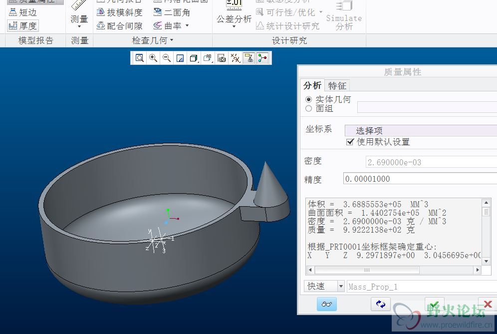

发表于 2014-8-6 09:43 | 显示全部楼层
积极参与
prt0001.prt.rar (48.02 KB, 下载次数: 0)

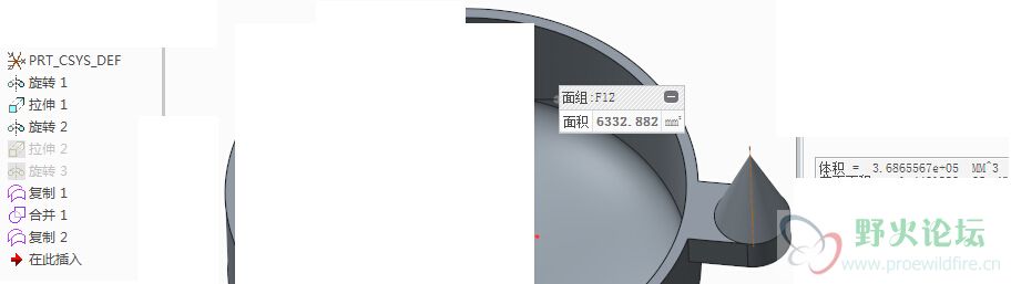

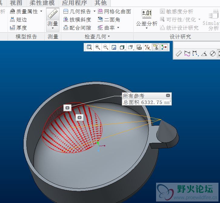

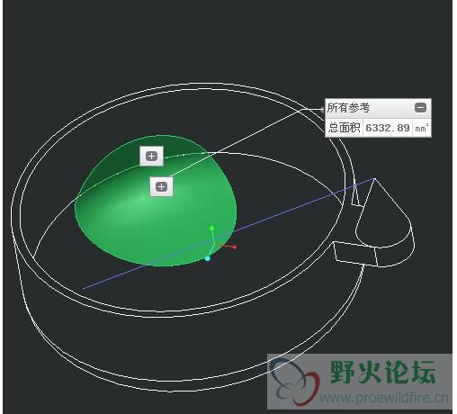

发表于 2014-8-6 10:45 | 显示全部楼层
野火练习10-1.JPG 野火练习10.JPG 野火练习10.prt.rar (32.4 KB, 下载次数: 0)

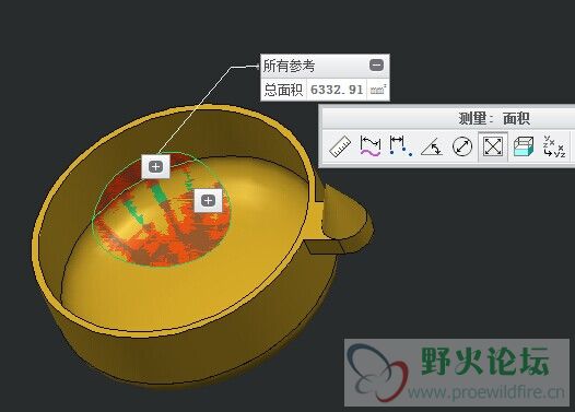

发表于 2014-8-6 14:08 | 显示全部楼层
吸取之前粗心的教训,  认真看图练习
练习_10.prt.rar (93.32 KB, 下载次数: 10)

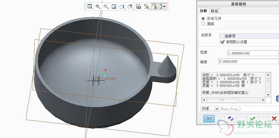

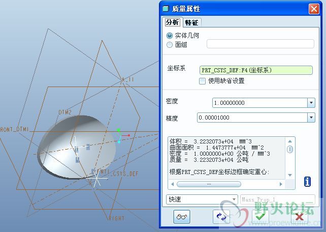

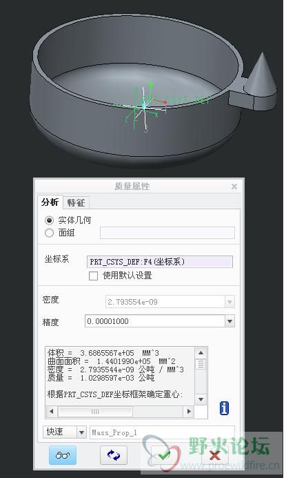

发表于 2014-8-6 21:14 | 显示全部楼层
10.prt.rar
31.76 KB, 阅读权限: 100, 下载次数: 1

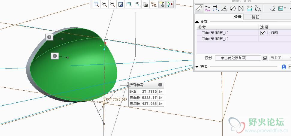

发表于 2014-8-7 16:38 | 显示全部楼层
给点提示呗 阴影怎么做出来的啊
画出来了 就是不会分析  帮我看看啊 斑竹
密你知道的 嘿嘿
prt0004.prt.rar (217.32 KB, 下载次数: 0)
