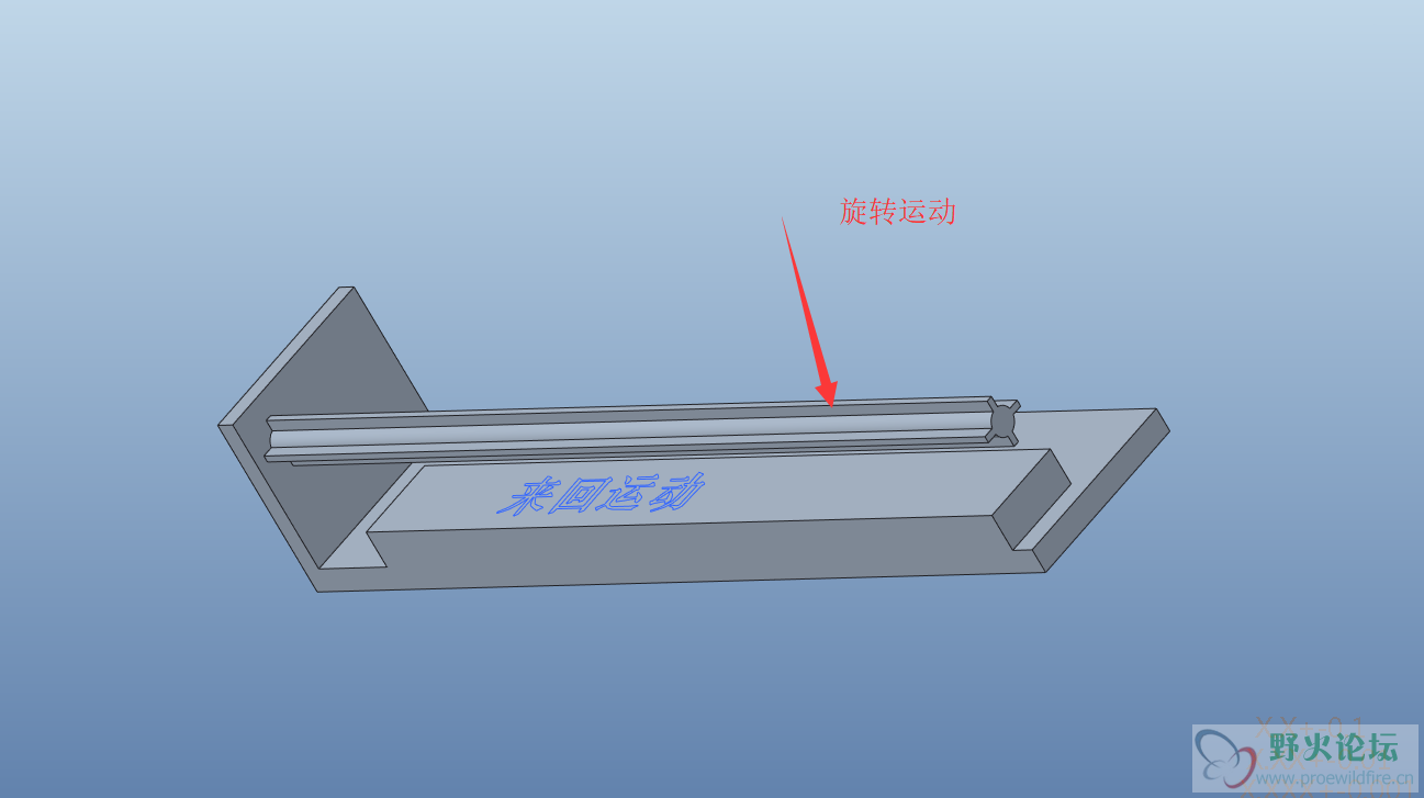

各位大大如题,如何用简单高效的方法实现,机构是做往复运动,想带动上边的风叶做圆周运动,知道的,分享下经验,感谢了!

感谢你的回答,这个原理像缝仞机上的,我之前也考虑过,用不了,下面是机构的图片,麻烦你帮忙看看还有没有什么高招,感谢了。 111111111111.png

发表于 2017-10-18 16:59 | 显示全部楼层
加个螺母和丝杆

如果这样的话风扇是不是一个周期内风扇会换一次方向?

发表于 2017-10-18 17:58 | 显示全部楼层
二楼的加两个锥形齿轮就可以 了
2楼的将往复运动变成旋转,再用锥形齿轮改变旋转方向就行了

111111111111.png 我想实现的下面那个小块沿着X方向来回运动,上面那个扇叶做旋转运动,如何实现呀,有点不明白,还望大师指点。感谢。

大概就是这样的,时间关系只能画个草图
