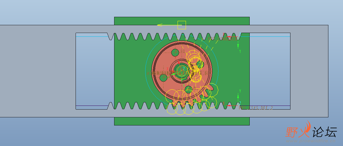

发表于 2022-2-26 13:11 | 显示全部楼层 |阅读模式
小白求助!这机构如何做机构的往复运动仿真?请高人指点!
ASM.rar
110.38 KB, 下载次数: 21
CREO8.0
发表于 2022-2-27 00:42 | 显示全部楼层
可以使用3D接触
往复运动.rar
472.45 KB, 阅读权限: 10, 下载次数: 89
参与人数 1威望 +1 金钱 +4 收起 理由
野火 + 1 + 4 热心助人
发表于 2022-2-27 00:43 | 显示全部楼层
3D接触

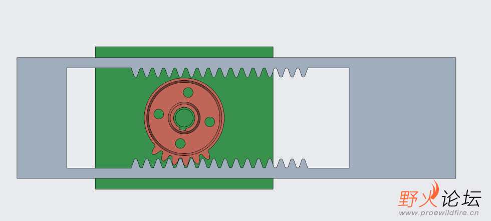

发表于 2022-2-27 00:59 | 显示全部楼层
动画如下

CREO的3D接触,感觉就是个鸡肋。食之无味,弃之可惜。

可以下载我做的文件,往复运动.rar,看一下,creo8.0版本,平时为了打开别人图纸就装了高版本,有疑问欢迎交流
