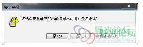

第一:老是跑出一个安全证书过期。。。。

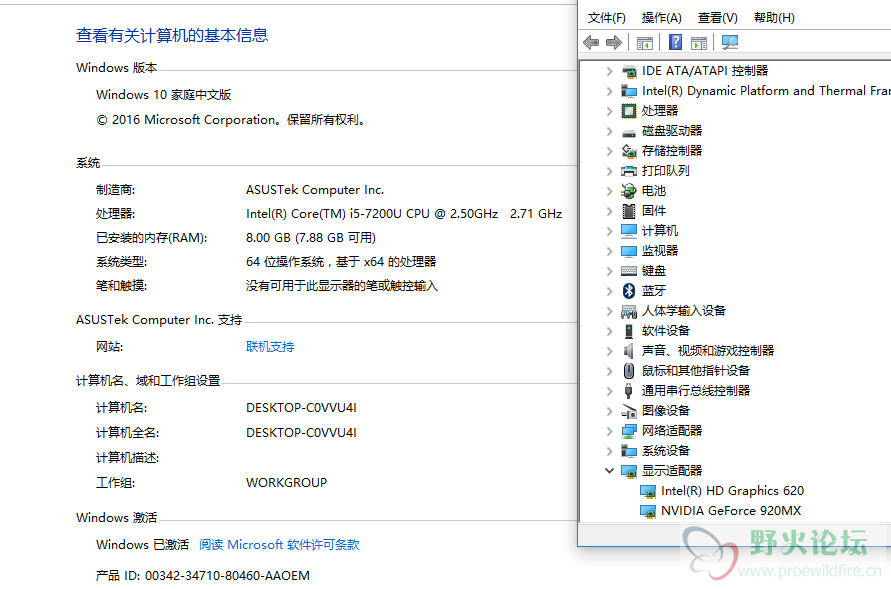

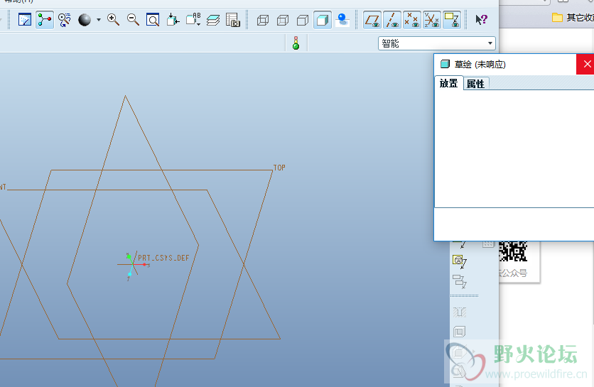

第二:之前电脑版XP装的pro/e M020很好用,台式挂了 换了笔记本装pro/e M280 运行卡的要死还不时显示没响应
我笔记本的配置应该没问题吧??

参考这个贴 http://www.proewildfire.cn/thread-130328-1-1.html
360急速浏览器 如何搞???

谢谢 问了 百度可以添加了 非常感谢

没有人回答下卡慢的问题吗?
显卡更新显示都是最新的

好吧~!最后还是强大的百度解决了我的问题。。。吐血
问题的解决是笔记本的独立显卡更换成集成显卡就搞定。。速度反应贼快~!!!
我还故意买独立显卡的笔记本。。。郁闷了。。。

这是显卡驱动问题,更新驱动

第一个问题,哪个不影响什么,不用管;
第二个问题,更新下显卡驱动程序,就可以了
