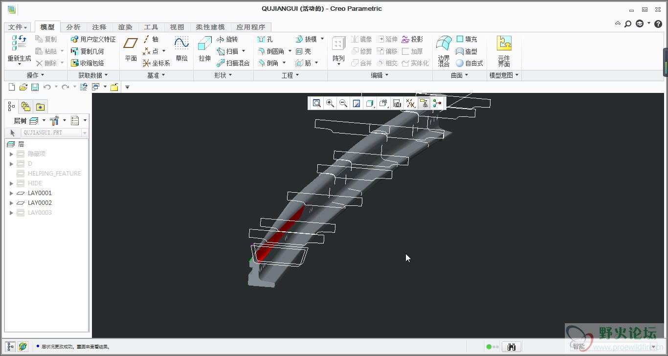

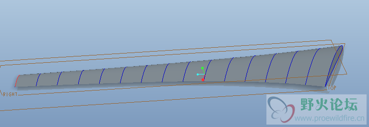

有人会用proe给风机叶片建模吗?我通过profili获得某种翼型的原始数据,然后再通过坐标转换得到叶片的三维坐标数据。之前已经将叶片分为了17组截面,然后通过proe自文件导入ibl文件后,并不是完整的风机叶片,我看论文上说还需要结合叶柄数据,那这个叶柄数据从哪获得?怎么结合?

采用混合扫描就可以做出来

发表于 2017-10-11 08:38 | 显示全部楼层
http://www.proewildfire.cn/thread-139608-1-1.html
看看这个

 楼主| 发表于 2017-10-12 09:30 | 显示全部楼层
xpj0520 发表于 2017-10-10 19:36
采用混合扫描就可以做出来
混合扫描?不需要数据吗?能否教下小弟,感激不尽。
