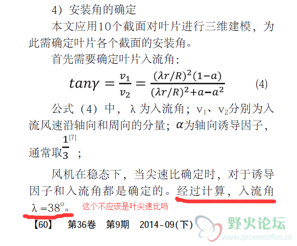

发表于 2019-4-7 11:04 | 显示全部楼层

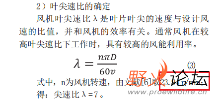

23.94 r/min,这个转速是认真的吗?
