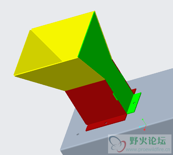

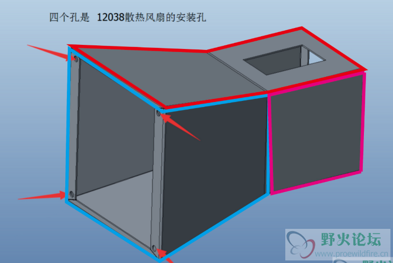

[求助] 求大神帮忙画成钣金件

孔的位置太靠边的话,冲的时候不好冲,

这种孔位一般离边要有多少距离呢 没从事过钣金这行业

大于等于2t(t是厚度)吧,不过材料不一样要求不一样,尽量大一点

发表于 2017-11-6 20:05 | 显示全部楼层
这个拆开4块,折弯好,焊在一起

发表于 2017-11-17 09:12 | 显示全部楼层
看颜色拆分,红蓝紫三部分,焊接打磨,OK,钱箱漏斗一个道理

发表于 2017-11-17 21:29 | 显示全部楼层
分2个画,中间焊接的地方,如果你画在一起,展开不了的。
