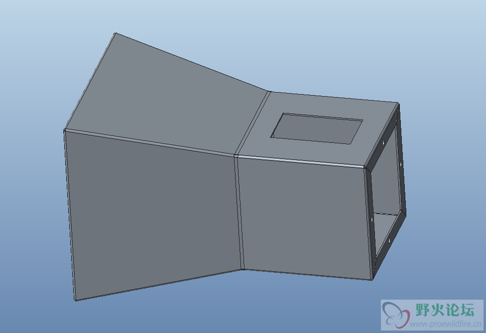

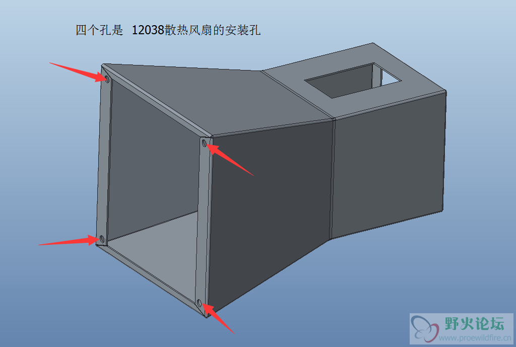

小弟学术尚浅,钣金模块不会用。就用零件建模画的,大的那头的四个孔是12038散热风扇的安装孔,另外一边的孔是随便画的。
想麻烦论坛里的朋友,帮我把这个件,在钣金模块里画出来,最好能贴合实际生产。挺急的,在线等。

只能做产品图,不知道怎么展开这个钣金,要贴合生产的话就不好办了。我的想法是产品图纸就用你这个图都可以,实际加工的时候,应该是前面锥型部分和后面矩形部分分别加工,然后拼起来焊接,就能完成产品。

其实你这样出一个整体图,尺寸标注好,钣金厂会帮你处理的,至于要焊接的地方,他们会搞定的,但是貌似你的空位置有点靠边,一是不牢固,二来不好加工估计

不太懂钣金的结构,画出来所以是这样的。空位置靠边是什么意思?
