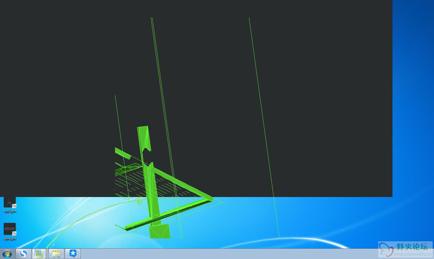

Creo2.0建模时出现软件卡死,无法正常显示,而其他软件却完全可以正常运行,有哪位大佬遇到过吗?是电脑显卡的问题还是软件的问题、?

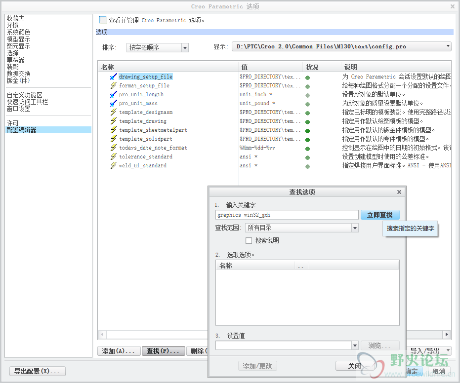

我找不到你说的graphics win32_gdi文件
是把“graphics”这个参数设置成“win32_gdi”。
你理解错了,哈哈!
在启动目录的config.pro文件里加“graphics win32_gdi”这一行就行了。

是不是用记事本打开config.pro然后复制进去
227
269
发表于 2017-10-11 08:49 | 显示全部楼层
对,这个最快,一劳永逸。哈哈!

为什么他们说的是删除graphics win32_gdi,而我这是要添加
