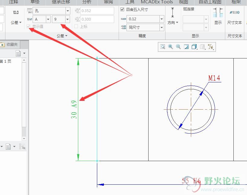

工程图公差后面怎么不显示公差尺寸,求肋高手。

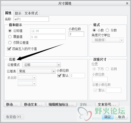

3.0的知道在哪,给你参考,双击尺寸,会弹出 “尺寸属性” 对话框。上面有公差

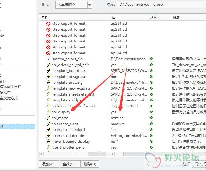

在配置文件添加tol_display  yes  试试
122
153
 楼主| 发表于 2017-10-5 11:34 | 显示全部楼层
加了不行

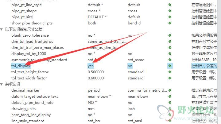

工程图选项 dtl 里也有个 tol_display 设置下
122
153
 楼主| 发表于 2017-10-11 10:09 | 显示全部楼层
谢谢回复:但是设置了,还是不行

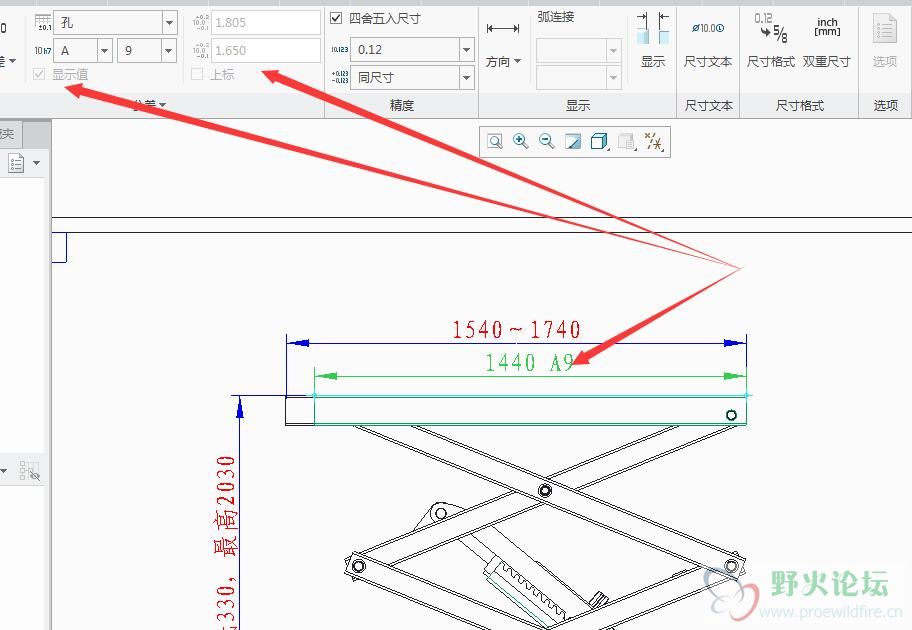

显示值那里是灰色的,搞了好久都没有找到是什么原因
370
466
发表于 2017-10-12 22:01 | 显示全部楼层
我也遇到和你一样的问题,两个地方都设置了不行,其他人都不知道是怎么搞起来的
