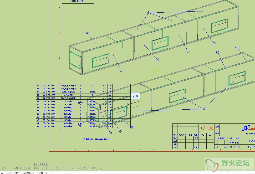

编页自动跳页救 不过来,是出问题后跳页的,
点移动到页面也移不过去,不知道怎么回事
编页设置延伸的时候 在当前页选择一个点提示不能设置延伸

火了,被我直接干掉了

可以重新载入格式文件吧。

你是说工程图模板吗?

你的模板中,重复区域没有“粘”到标题上的感觉,
正常的,跳到下一页后,优先从标题栏上方开始的。

那是我拖了的原因,当然是,模版怎么可能不对齐
