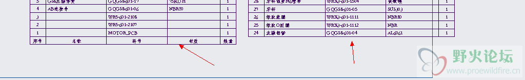

如题,现在BOM长了,分割后的那段底部标题怎么显示?

自己解决了,看帮助看到了,添加页脚两次点一行页脚就好了

大佬 能不能细说

我也搞定了!
http://www.proewildfire.cn/thread-137588-1-1.html这个链接的工程图技术手册第360页
真是神书啊
