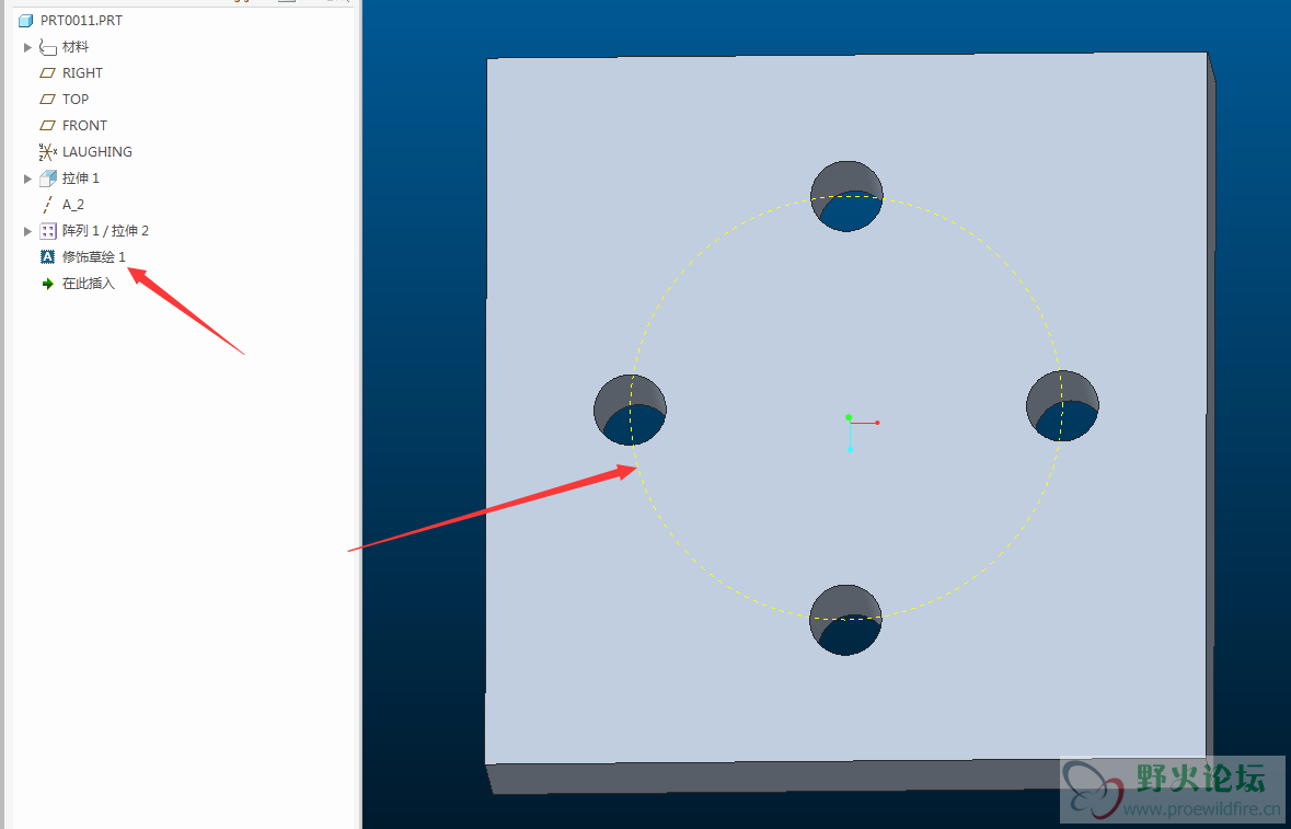

这样一个简单的操作,就可以在工程图上显示我们想要的参考图元的直径,只要做一个修饰草绘,并修改草绘线的属性,搞定!

发表于 2017-9-24 14:22 | 显示全部楼层
如果轴A2是阵列的回转中心,
选择合适的阵列方式,工程图中就会有中心圆显示。

发表于 2017-9-24 14:55 | 显示全部楼层
环形阵列也就那么几种,
几种操作比较一下,就当练习了。

发表于 2017-9-24 19:28 | 显示全部楼层
工程图中中心圆的显示方法及需要注意的设置
http://www.proewildfire.cn/thread-10974-1-1.html

发表于 2017-9-25 14:11 | 显示全部楼层

 楼主| 发表于 2017-9-26 16:20 | 显示全部楼层
(出处:  ...
刚设置了一下,确实可行,但是就是直接标注直径就不好标注了,无法选中!
