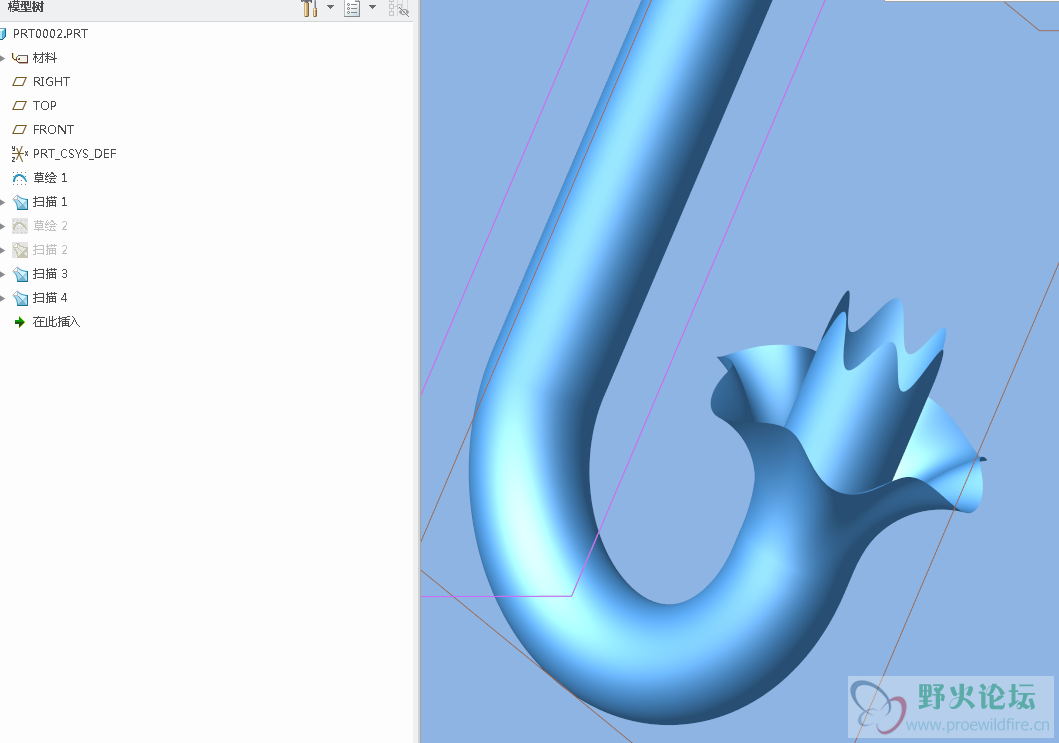

[求助] 怎样将一条管(曲面)的一端圆变成类似花边的扭曲图形

差不多,我过我想要的效果是那不是一个平面的草绘,而是带空间曲线的内种
一样道理的哇,扫描应该可以实现

 楼主| 发表于 2017-9-23 15:23 | 显示全部楼层
iskgjj 发表于 2017-9-23 15:03
一样道理的哇,扫描应该可以实现
可以把你的文件发来研究下吗,我试过扫描过带曲面的草绘,提示失败~~~~

发表于 2017-9-23 15:28 | 显示全部楼层
看看这样行的不
0923001.prt.rar
35.4 KB, 下载次数: 7
CREO 4.0 M020

 楼主| 发表于 2017-9-23 15:42 | 显示全部楼层
iskgjj 发表于 2017-9-23 15:28
看看这样行的不
版本不同,公司电脑打不开,不过看图片那种效果应该是了,谢谢。

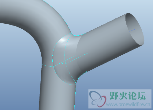

 楼主| 发表于 2017-9-23 15:56 | 显示全部楼层
看看这样行的不
对了,如果像你那个图,再多伸出一根枝的话,那个混合面怎样做比较自然,?
我这个已经把边界线和曲面相切了,然而看上去还是不自然

 楼主| 发表于 2017-9-23 23:18 | 显示全部楼层
@iskgjj
prt0007.prt.zip
350.22 KB, 下载次数: 2

发表于 2017-9-24 09:08 | 显示全部楼层
看看
prt0007-00.prt.rar
77.99 KB, 下载次数: 4
