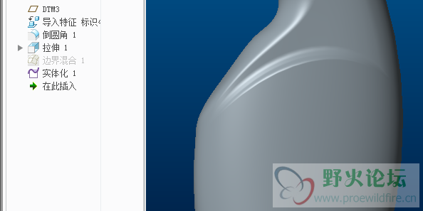

 楼主| 发表于 2017-9-20 11:31 | 显示全部楼层
已经想到完美解决的方案
00111.prt.rar

发表于 2017-9-20 12:06 | 显示全部楼层
1:调整渐消面两端相切的角,2:万能的方法做面去切除.
0002.prt.rar
179.13 KB, 下载次数: 13

发表于 2017-9-20 12:19 | 显示全部楼层
渐消面倒圆角不太好倒,你可以把那个边切了,用边界混合再补起来

 楼主| 发表于 2017-9-20 12:21 | 显示全部楼层
嗯   已经想到办法解决了

发表于 2017-9-20 12:48 | 显示全部楼层
拉深切是万能的方法,专治各种渐消面到不了圆角

发表于 2017-9-20 12:49 | 显示全部楼层
WEI5209025 发表于 2017-9-20 11:31
已经想到完美解决的方案
拉伸就行,比较省事,个人观点哈
