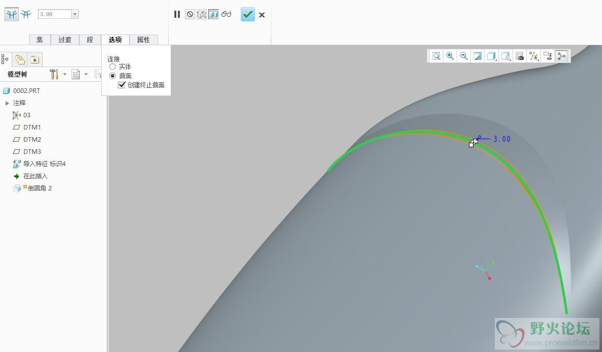

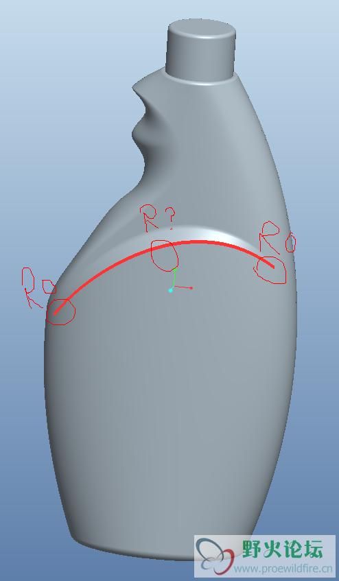

为什么倒不了圆角    有什么办法可以倒上,求大神支招!

发表于 2017-9-20 08:14 | 显示全部楼层
这样试试
122

发表于 2017-9-20 08:47 | 显示全部楼层
首先确定你这个已经是实体了吗,如果是的话可以试试可变半径倒角

97
 楼主| 发表于 2017-9-20 09:23 | 显示全部楼层
试过了  不行的!
97
 楼主| 发表于 2017-9-20 09:25 | 显示全部楼层
是实体的!

发表于 2017-9-20 09:29 | 显示全部楼层
刚刚试过我也不行坐等大虾
发表于 2017-9-20 09:35 | 显示全部楼层
圆角倒曲面,然后曲面切除实体
