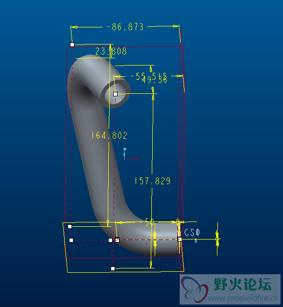

最近做水管,要给厂家做水管需要确定关键点的坐标。
我一般是两个管道分别创两个点,然后创建曲线扫描,如果零件移动,管道也好跟着动。
现在就是确定点相对应坐标系的坐标挺麻烦的。
一般就是创建草绘来量尺寸,想请教下有没有操作能更简单,谢谢各位大神
简单来说就是我没有用这个坐标系创建点,但是我的点要用相对于这个坐标系的坐标。
请教各位有没有简单的办法。
发表于 2017-9-18 22:09 | 显示全部楼层
可以创建绘图,标注出尺寸
 楼主| 发表于 2017-9-20 09:11 | 显示全部楼层
野火 发表于 2017-9-18 22:09
可以创建绘图,标注出尺寸
谢谢指导,我试试
 楼主| 发表于 2017-9-20 13:31 | 显示全部楼层
把三个平面建在相对的坐标系的X.Y.Z方向,双击点即可以显示坐标
