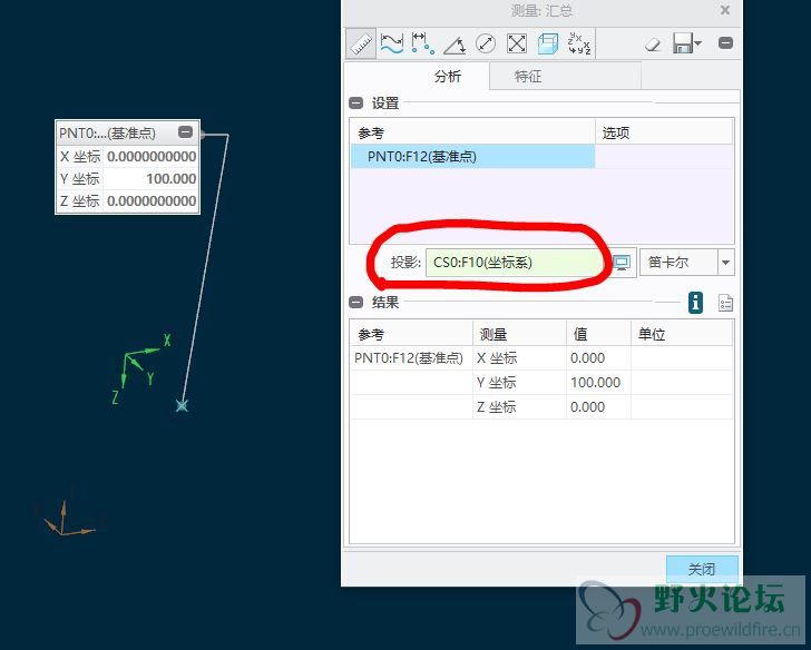

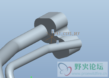

如图,我现在需要两个点之间坐标来调整管口,有没有方法测量两点之间坐标

测量命令 不好用?

发表于 2019-12-21 09:00 | 显示全部楼层
直接测量就行如下图。可以指定测量投影坐标,也可以默认

发表于 2021-3-3 09:06 | 显示全部楼层
很棒,学习了,做出的管子,完美
