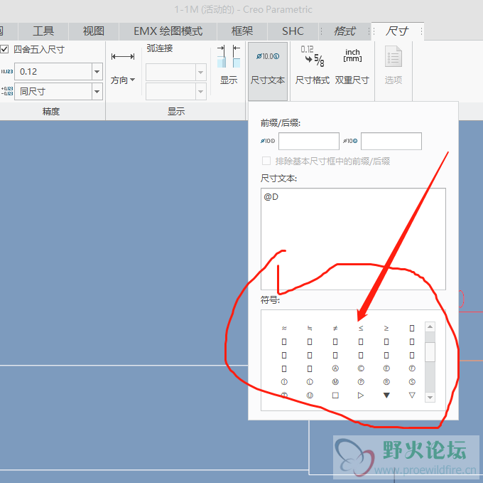

[已解决] creo4.0工程图直径符号是方块

发表于 2017-11-1 14:10 | 显示全部楼层
这绝对是字体的问题了。

发表于 2017-11-11 21:34 | 显示全部楼层
换成英文字体吧

 楼主| 发表于 2018-6-29 17:02 | 显示全部楼层
我找到部题了,是设置的问题。

发表于 2018-7-24 10:41 | 显示全部楼层
工程图模式下:文件->准备->绘图属性->详细信息选项->点“更改”->symbol_font  的值改为asme,应用并确定。

 楼主| 发表于 2018-10-30 19:24 | 显示全部楼层
baihe2010801 发表于 2018-7-24 10:41
工程图模式下:文件->准备->绘图属性->详细信息选项->点“更改”->symbol_font  的值改为asme,应用并确定 ...
谢谢,对

发表于 2018-12-27 21:23 | 显示全部楼层
不行哦,

发表于 2019-2-16 22:03 | 显示全部楼层
我也遇到了, 1.png 这里显示是方框,显示不出来。

发表于 2019-7-3 11:41 | 显示全部楼层
还是不行
