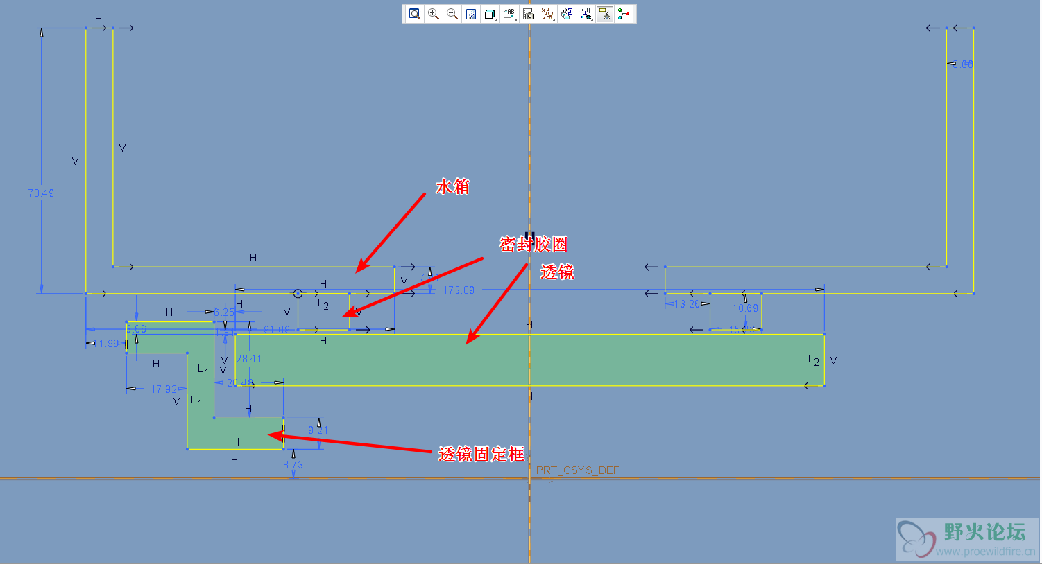

[求助] 防水结构怎么设计

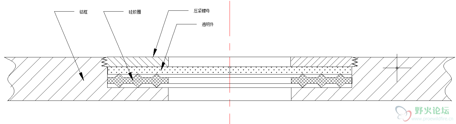

发表于 2017-9-18 09:24 | 显示全部楼层
看图吧
要用到防水胶圈,透镜贴着防水胶圈,用透镜固定框将透镜与防水胶圈预压一定的量。
铝箱子的话难焊接,透镜固定框难固定。
445
741
 楼主| 发表于 2017-9-18 09:25 | 显示全部楼层
HUCW 发表于 2017-9-18 09:20
注胶不好,不好控制,还是做个结构用防水圈了
上下盖, 知道加个防水圈就可以解决。
中间的透镜, 不知道加个什么结构可以加防水圈。
资历不多,所以来论坛问问前辈。
能简单画个草图吗。感谢了

 楼主| 发表于 2017-9-18 09:27 | 显示全部楼层
suison 发表于 2017-9-18 09:23
如果盒子不怎么震动的话感觉直接打胶最简单了吧
震动倒不怎么震动,这种胶应该用什么胶。防水胶还是什么胶呢,接触的少。
445
741
 楼主| 发表于 2017-9-18 09:29 | 显示全部楼层
main90 发表于 2017-9-18 09:24
看图吧
谢谢前辈的指导

发表于 2017-9-18 11:03 | 显示全部楼层
矿泉水瓶盖子也可以参考啊
445
741

817
924
发表于 2017-9-18 18:25 | 显示全部楼层
用防水胶圈,后面加法兰盘固定
227
269
发表于 2017-10-11 10:15 | 显示全部楼层
18楼正解,清理水垢和沉淀物时可以方便的打开。一举多得,箱子也不用加厚;焊接个法兰后,加2张密封垫,1块有机玻璃板,再用个法兰当盖板就行了,都可以方便的买到。
15楼的方案也可以参考,底板得加厚,且最好弄个专用工具,方便拆卸。
445
741
 楼主| 发表于 2017-10-11 11:41 | 显示全部楼层
zhangzhi_x 发表于 2017-10-11 10:15
18楼正解,清理水垢和沉淀物时可以方便的打开。一举多得,箱子也不用加厚;焊接个法兰后,加2张密封垫,1块 ...
谢谢前辈的指导
