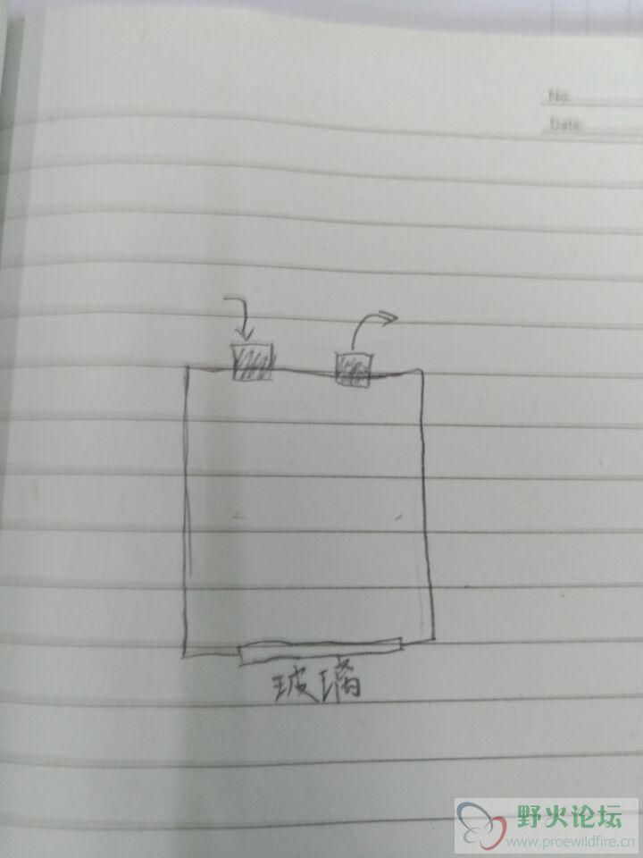

要做一个盒子之类的产品。应该用铝件做这个盒子。
顶面有两个水进出个接头,底面要放一块玻璃或者石英透镜。让光从下面照射到盒子
里面。盒子本体是要密封不能把中间的光散出去的。
下面的那个件和透镜应该怎么做防水呢。在线等,挺急的。

 楼主| 发表于 2017-9-18 08:56 | 显示全部楼层
能简单在纸上画一下最好,我理解能力比较差,经验也不多。

发表于 2017-9-18 09:04 | 显示全部楼层
缺少信息   盒子材料  工作环境  压力
445
741
 楼主| 发表于 2017-9-18 09:10 | 显示全部楼层
main90 发表于 2017-9-18 09:04
缺少信息   盒子材料  工作环境  压力
盒子用铝件做 打螺丝固定    环境就是正常的环境,盒子里面是装水的。接两个水管就是让水在里面循环一下而已。
58
73

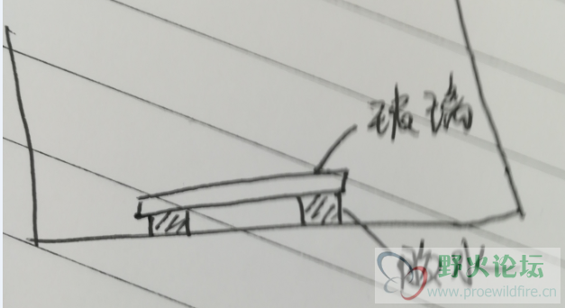

发表于 2017-9-18 09:14 | 显示全部楼层
小的打胶,大的压密封圈
445
741
 楼主| 发表于 2017-9-18 09:17 | 显示全部楼层
javinb 发表于 2017-9-18 09:14
小的打胶,大的压密封圈
你的意思是透镜可以用防水胶固定和防水是吧
305

发表于 2017-9-18 09:20 | 显示全部楼层
注胶不好,不好控制,还是做个结构用防水圈了
122
167
发表于 2017-9-18 09:23 | 显示全部楼层
如果盒子不怎么震动的话感觉直接打胶最简单了吧
