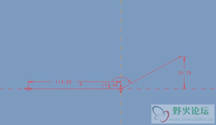

发表于 2017-9-14 09:07 | 显示全部楼层
用平坦璧~~設定角度~~進入草繪~~頂端要什麼形狀都行

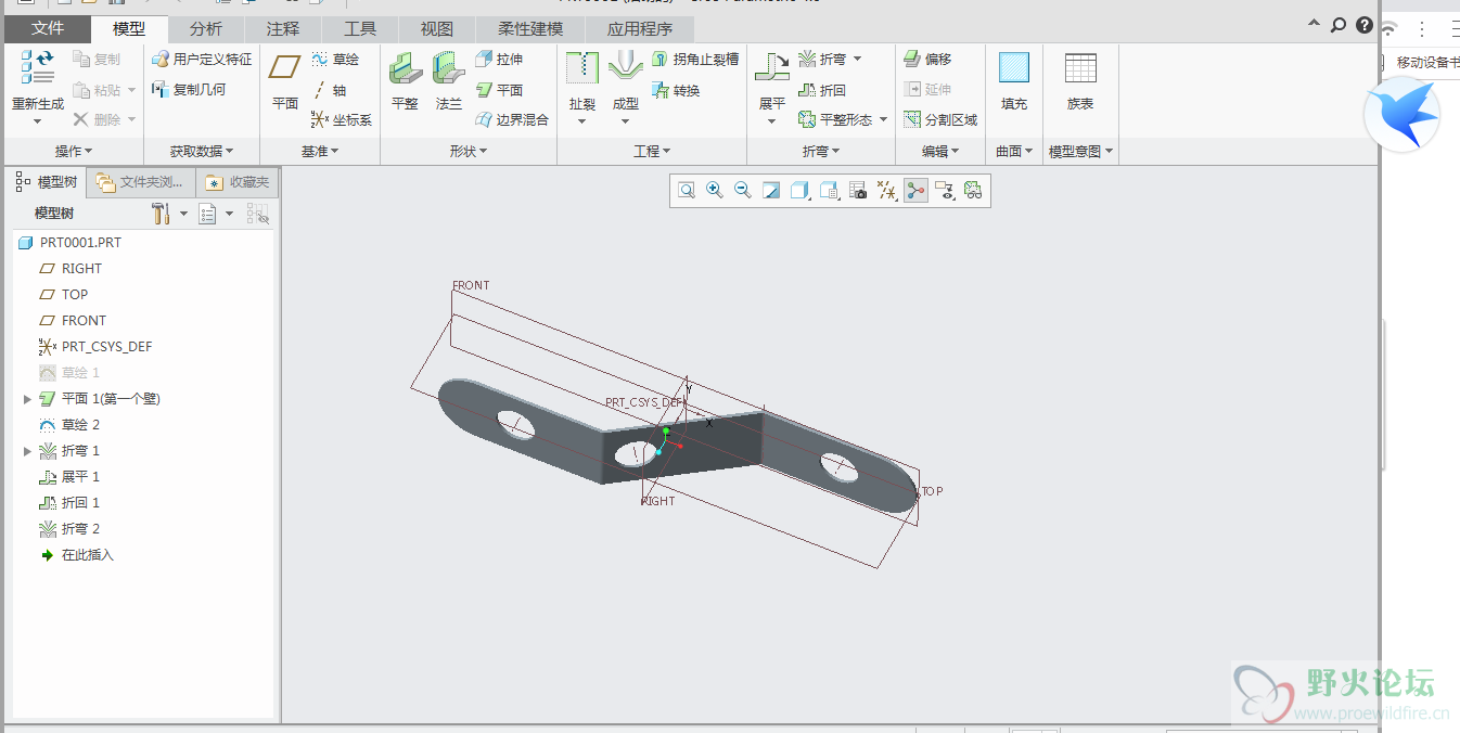

发表于 2017-9-15 20:39 | 显示全部楼层
钣金件里做的,给你付了张图片
钣金折弯
钣金折弯
