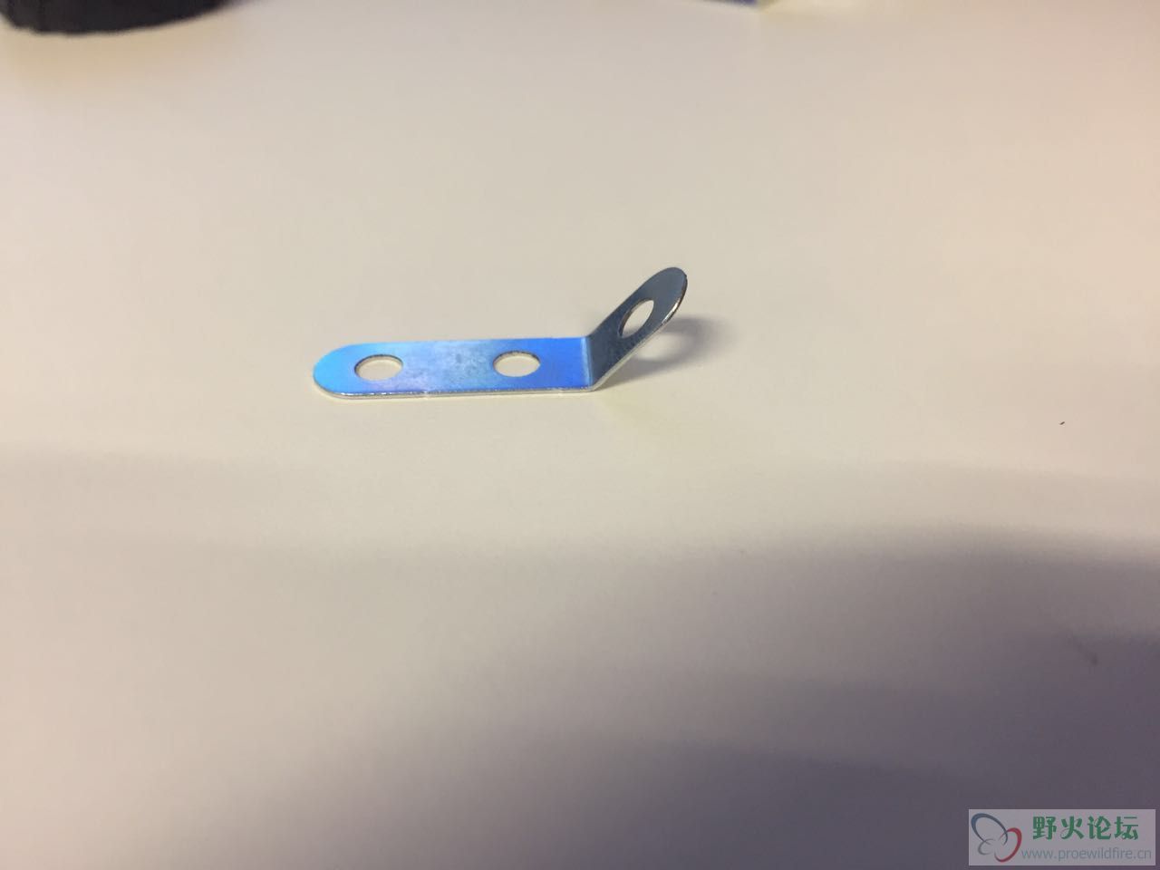

上图的这个零件,我只会做一个平的,不会弄成带角度的折起来的那一块,请问大神们怎么做这个东西啊,谢谢

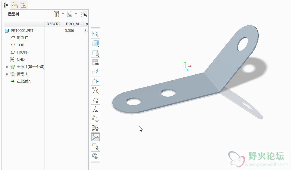

发表于 2017-9-13 09:14 | 显示全部楼层
我就是这么画的
Triple H
 楼主| 发表于 2017-9-13 09:16 | 显示全部楼层
请问怎么拉伸才对?我是画一个矩形,然后折起来的部分画了一个平行四边形,但是顶端似乎不应该是斜的?应该画成什么样拉伸呢
suison 发表于 2017-9-13 08:53
方法有很多,感觉最简单的就是拉伸了
请问拉伸的话,我为什么用线画出图形后,拉伸完还是平面呢...
 楼主| 发表于 2017-9-13 09:18 | 显示全部楼层
啊!就是这个!可我怎么折弯不了呢?画折弯线后,预览什么也没发生,还是平的...
