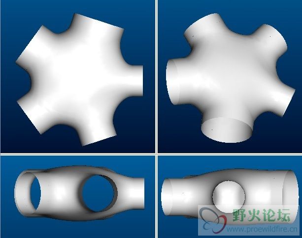

之前已经在论坛上和大家分享了这个案例的一种做法,也有小伙伴参与进来,今天整理整理和大家分享一下另外的解法
顺便也把上次遗漏了的素材分享给大家~~~

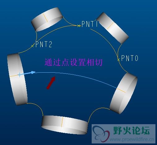

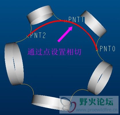

 楼主| 发表于 2017-9-12 14:57 | 显示全部楼层
首先导入数据,做如下图的曲线及点    注意曲线约束条件【相切】

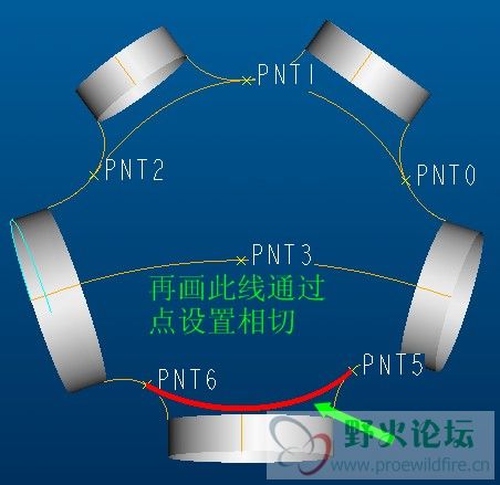

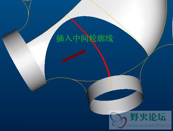

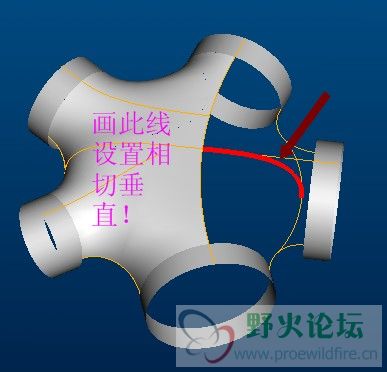

 楼主| 发表于 2017-9-12 14:58 | 显示全部楼层
接着做相交线如下图   为后续的勾线铺面做准备~~

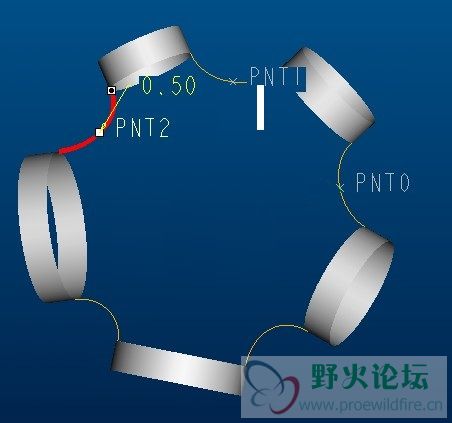

 楼主| 发表于 2017-9-12 14:59 | 显示全部楼层
通过点做曲线如下图

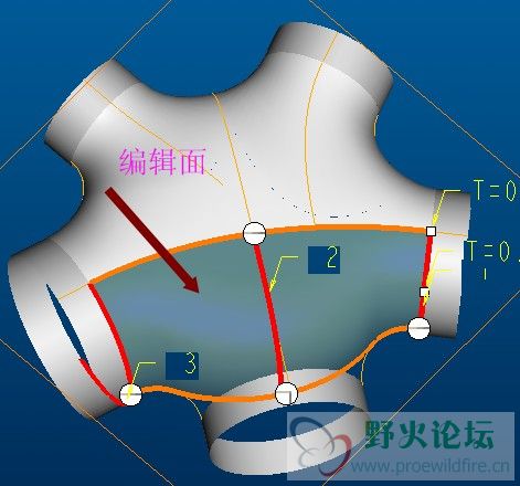

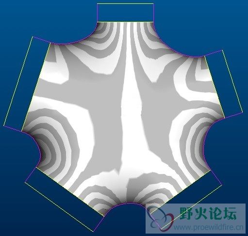

 楼主| 发表于 2017-9-12 15:01 | 显示全部楼层
接下来就是做面  拆面   补面    当然这也是一个技巧活 ~~~

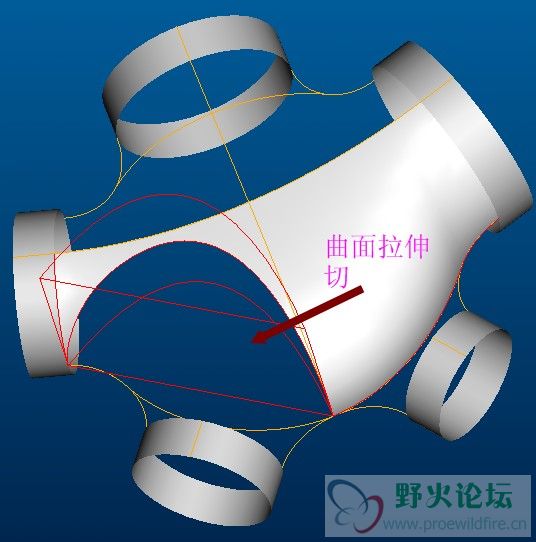

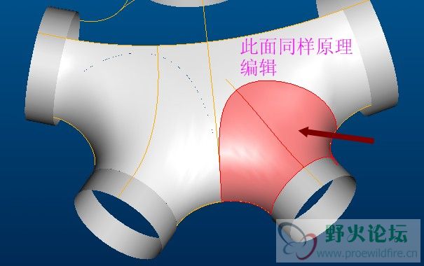

继续补面

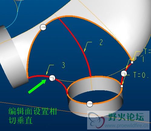

 楼主| 发表于 2017-9-12 15:03 | 显示全部楼层
整体的方法来说  相比第一种 对于曲面的效果更好把握~~~~尤其是在曲面过渡趋势把握上优于之前分享的方法~~~~
