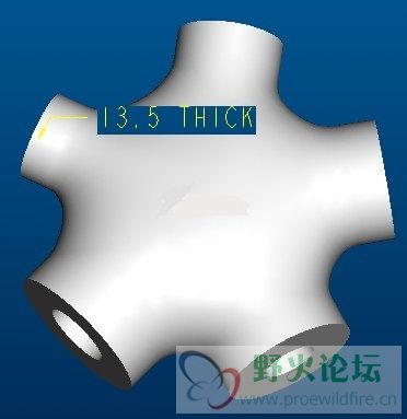

各位有兴趣的就去练练吧,什么样的案例并不重要,学到了不一样的方法和思路才是自己的!
按照国际惯例首先给大家上效果图
210
241

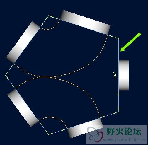

先来方法一:

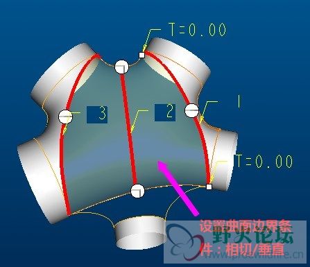

step1:通过【造型】创建曲线 与面设置相切

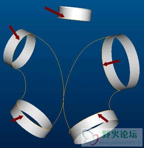

 楼主| 发表于 2017-9-8 13:44 | 显示全部楼层

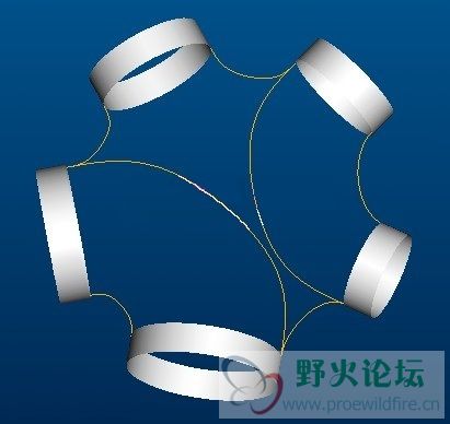

step2:复制曲线
step3:拉伸创建辅助面

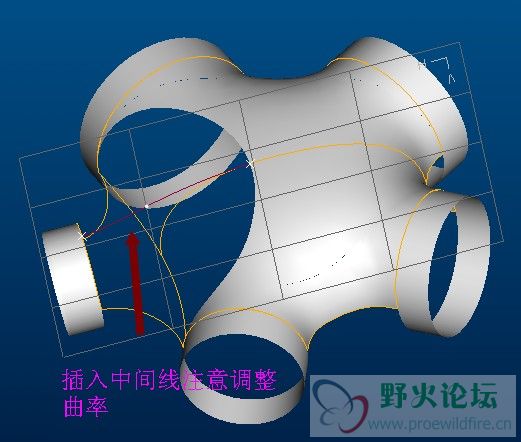

 楼主| 发表于 2017-9-8 13:45 | 显示全部楼层

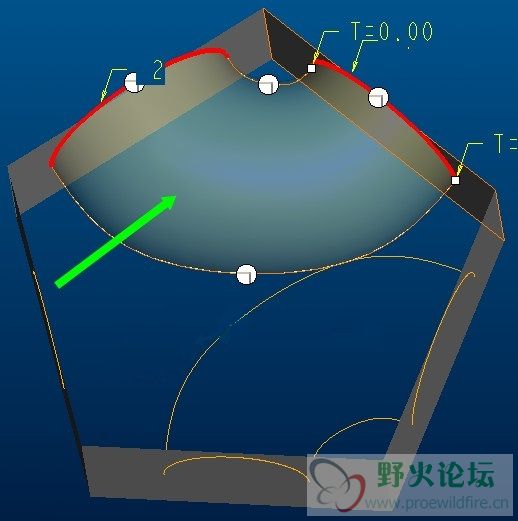

step4:边界混合创建面

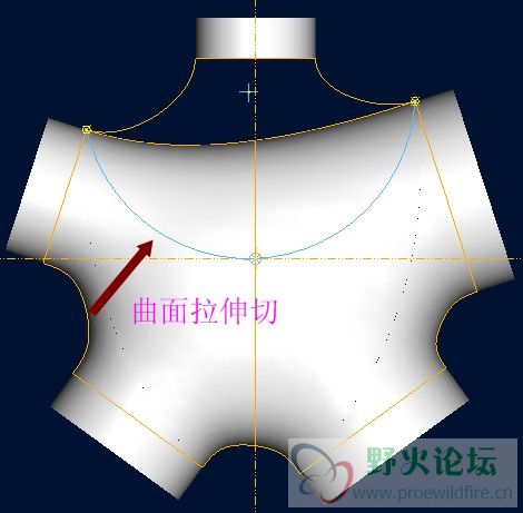

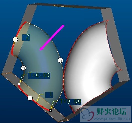

step5:裁切曲面

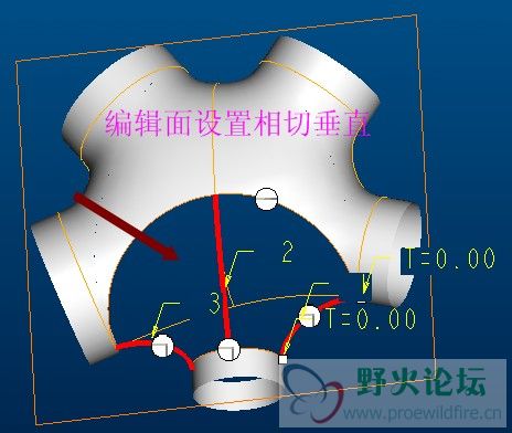

 楼主| 发表于 2017-9-8 13:46 | 显示全部楼层

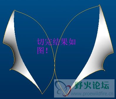

step6:搭线 铺面
step7:拉伸裁切曲面,构建四边面

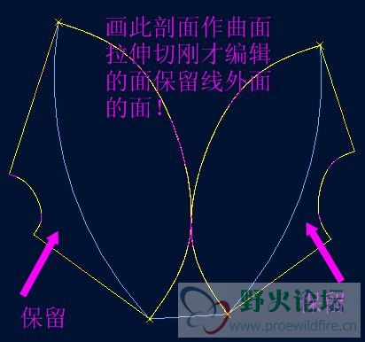

 楼主| 发表于 2017-9-8 13:47 | 显示全部楼层
就这么轻松搞定~~~~~方法一你懂了吗?
