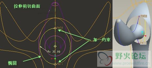

 楼主| 发表于 2017-9-6 14:36 | 显示全部楼层
step9:如图剪切曲面

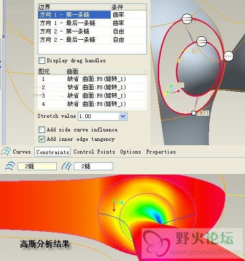

 楼主| 发表于 2017-9-6 16:36 | 显示全部楼层
还有最后一步   最后边界混合补面

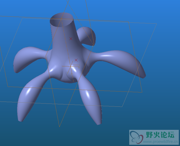

 楼主| 发表于 2017-9-6 16:37 | 显示全部楼层
444
