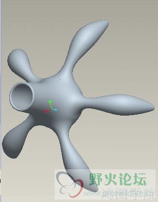

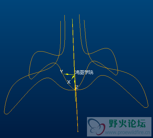

五爪怪兽G2解法
效果图
效果图
igs曲线
igs曲线
igs.rar
2.87 KB, 下载次数: 158

 楼主| 发表于 2017-9-6 14:33 | 显示全部楼层
之前在论坛上看到过这个案例  但是没有出教程,下来来简单整理分享一下做法~~不喜勿喷
210
241
step 1:导入外部曲线,分析一下曲线效果
210
241

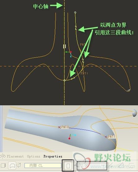

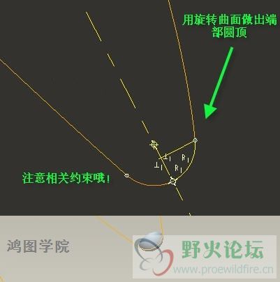

 楼主| 发表于 2017-9-6 14:34 | 显示全部楼层
step2:先做一旋转曲面
210
241
step3:做两个基准点
210
241

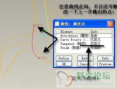

step4:做通过点的基准曲线,如图
210
241
 楼主| 发表于 2017-9-6 14:35 | 显示全部楼层
step5:再用旋转曲面做五分之一
210
241

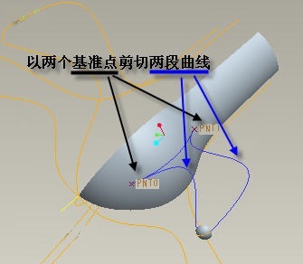

step6:剪切曲线
210
241
step7:草绘一曲线
210
241

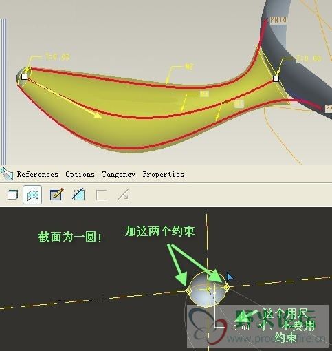

 楼主| 发表于 2017-9-6 14:36 | 显示全部楼层
step8:通过可变截面扫描做面
GMT+8, 2025-11-6 02:38 , Processed in 0.146509 second(s), 30 queries .
