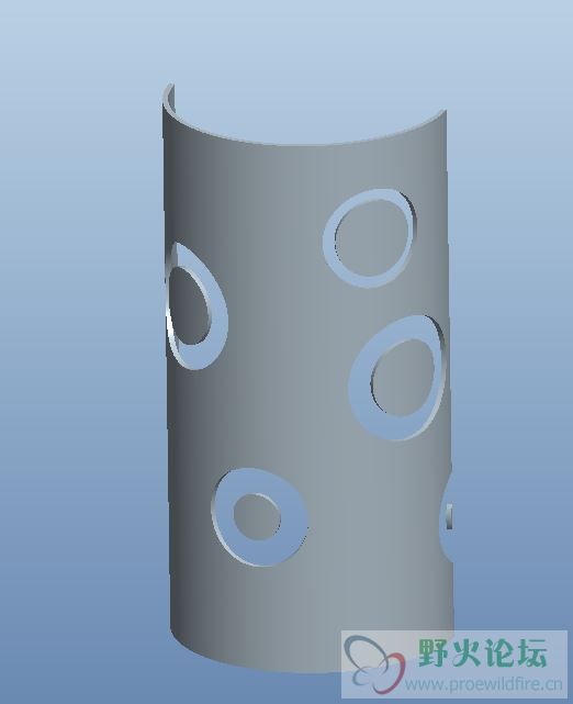

[求助] 请问如何在圆柱体表面创建凹进去的云纹请看详情图片

发表于 2017-9-5 11:59 | 显示全部楼层
用展平面组加实体折弯就可实现
我只做了圆的一半,另一半要在另一个文档里进行,然后将两个进行合并就行了,或是在同一个文档中将搞好的一半复制成曲面再将实体删减切掉,再做另一半也行,最后再实体化成整圆

 楼主| 发表于 2017-9-5 12:11 | 显示全部楼层
yanlijun0522 发表于 2017-9-5 10:39
注意点为宽度需要=产品周长
云纹那样的哦
 楼主| 发表于 2017-9-5 12:13 | 显示全部楼层
tony760627 发表于 2017-9-5 11:59
用展平面组加实体折弯就可实现
我只做了圆的一半,另一半要在另一个文档里进行,然后将两个进行合并就行 ...
谢谢,这个简单效果差的远了

发表于 2017-9-5 13:01 | 显示全部楼层
gjc1512 发表于 2017-9-5 12:13
谢谢,这个简单效果差的远了
主要是你不了解这个的好处吧

发表于 2017-9-5 13:05 | 显示全部楼层
一样的
云纹的cad描一下  直接在草绘中就可以做了
