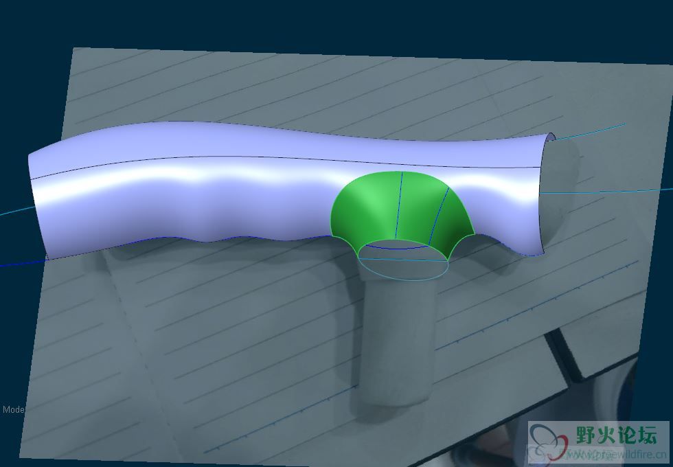

发表于 2017-8-31 17:26 | 显示全部楼层
很简单的这样的   边界混合就可以的  选择垂直
110
135

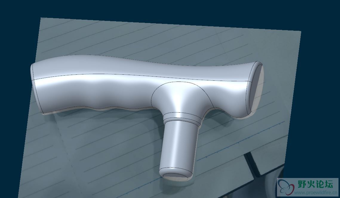

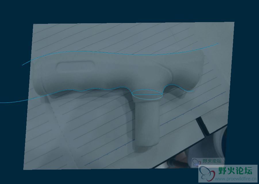

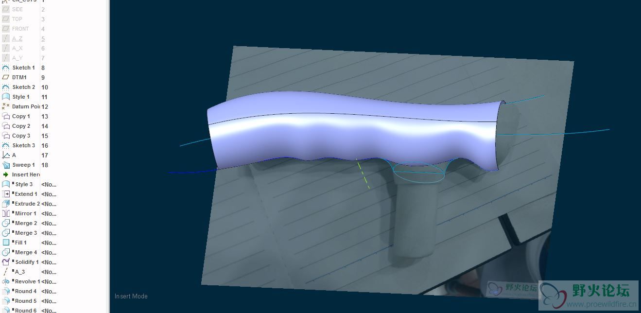

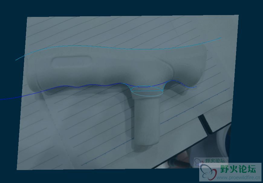

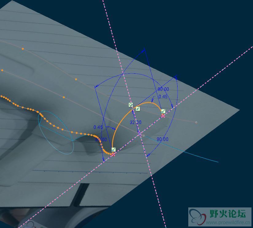

发表于 2017-8-31 17:33 | 显示全部楼层
huojinjun83 发表于 2017-8-31 15:39
跪求大神 做个proe  prt
简单说一下主要部分的做法:
导入图片,描线
导入图片,描线
将线框补成整体,去除上面的凸起部分
将线框补成整体,去除上面的凸起部分
变截面扫描
变截面扫描
截面曲线(用圆锥曲线)
截面曲线(用圆锥曲线)
造型切除,四边面补齐
造型切除,四边面补齐
完成状态
完成状态

发表于 2017-9-1 08:00 | 显示全部楼层
huojinjun83 发表于 2017-8-31 18:58
proe  野火5.0  没有四面修补 一定要5面就是头疼这里
4面修补是最基本的,哪个软件都有这个功能,2001,野火,creo一致都有,边界曲面和造型模块下都能做4边面
