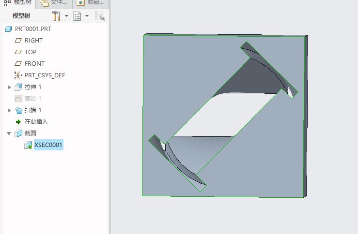

[求助] 请问这种切除用什么去做?
发表于 2017-8-28 15:30 | 显示全部楼层
wpandww1412 发表于 2017-8-28 15:18
两头的截面确实一样,但是你试试随便中间搞一个截面量一下,确实有微小的差距
1微米也叫差距,你做什么要求这么高

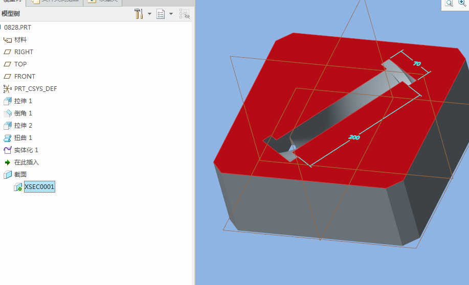

发表于 2017-8-28 15:32 | 显示全部楼层
差不多,没变呢

 楼主| 发表于 2017-8-28 15:35 | 显示全部楼层
我就想知道你那个可变截面扫描怎么做的?教教我,谢谢大神
93
106
 楼主| 发表于 2017-8-28 15:36 | 显示全部楼层
dwx366624756 发表于 2017-8-28 15:30
1微米也叫差距,你做什么要求这么高
我就是想搞清楚这个问题,为什么扭曲会变得中间的截面会变形!
93
106
 楼主| 发表于 2017-8-28 15:49 | 显示全部楼层
你那个用可变扫怎么做的?角度在哪里调?轨迹就是一条直线吗?

 楼主| 发表于 2017-8-28 16:40 | 显示全部楼层
请问这种切除用可变截面扫描怎么去做?
就是一个固定的截面来切除,由上到下带旋转的,比方说从上到下截面旋转90度,要求任何一个截面都是相同的,我用扭曲和混合切除做出来都不能保证每一个截面尺寸都跟起始截面一样,求大神帮助

发表于 2017-8-28 17:31 | 显示全部楼层
0828.rar
115 KB, 下载次数: 7
CREO4.0 M020

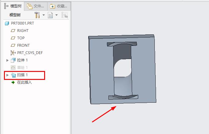

发表于 2017-8-28 18:19 | 显示全部楼层
prt0001.prt.zip (33.58 KB, 下载次数: 10)   creo4.0版本。仅供参考
