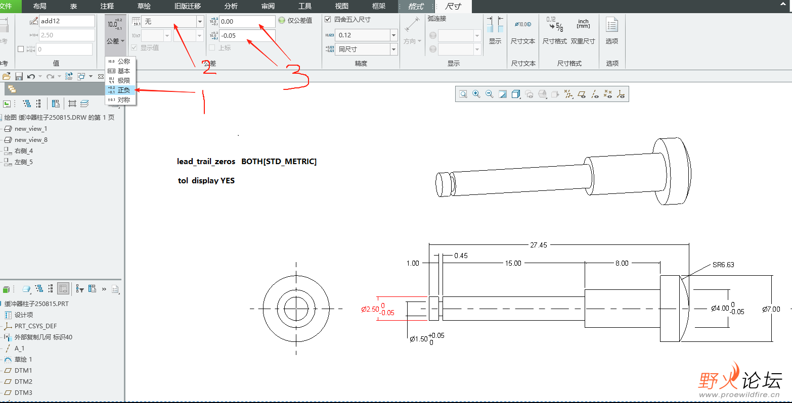

[原创] Creo4.0工程图公称公差的标注方法

建议标题加上孔轴公差灰色设置这样的字样,不然不好搜到这么好的帖子

也要提前加上两个参数 lead_trail_zeros BOTH[STD_METRIC]
tol display
