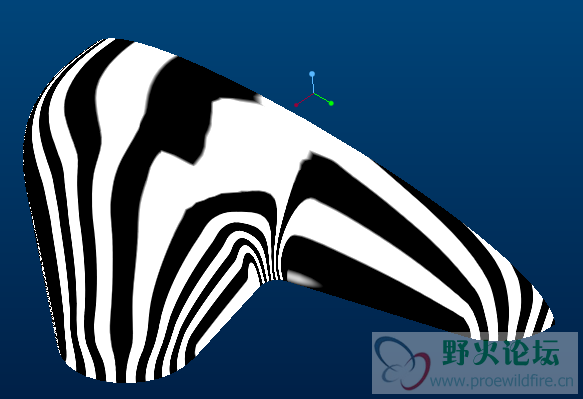

[原创] 再来一个曲面拆面练习做法分享

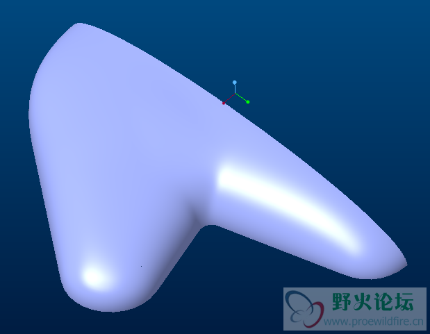

发表于 2017-11-5 15:26 | 显示全部楼层
斑竹,图打不开啊?是CREO 2.0版本的吗?另外有IGS线还自己去画线,还能吻合原图吗? 这个问题我也很疑惑,怎么画出完全与之前的边界线完全吻合的曲线?烦请帮忙解答一下,谢谢啦!
210
241
 楼主| 发表于 2017-11-6 14:03 | 显示全部楼层
潘朝浩 发表于 2017-11-5 15:26
斑竹,图打不开啊?是CREO 2.0版本的吗?另外有IGS线还自己去画线,还能吻合原图吗? 这个问题我也很疑惑, ...
文件使用的是creo的高版本做的  3.0的
参考igs曲线重新构线  这种做法比较常用,当然在吻合程度上稍有偏差,而且曲面的产品在建模过程中本身就不可能做到百分百的吻合效果,就算是抄数也不可能的,所以如果你重新构线能达到一个比原始更好的效果,而且客户能够接受,那么你就可以这么做~~~
至于你说的完全吻合,那就是一个过线的问题了,方法也是一样的~~~
希望能对你有所帮助
发表于 2017-11-10 15:39 | 显示全部楼层
我抽空做了一下,G1连接,个人感觉要是把线条稍调一下,可以达到G2(这个比较耗时间,要调试曲线)。
不多说上图。对称的图形,我向来只做一半。
210
241
