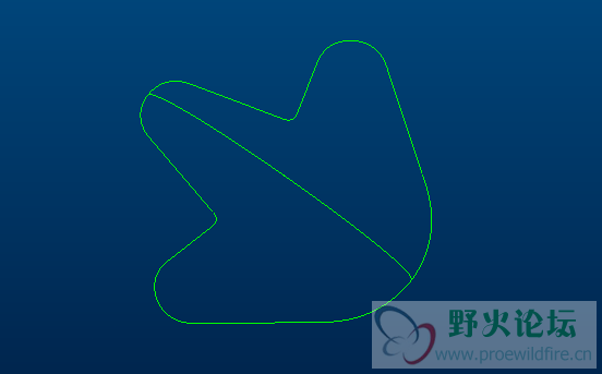

这个题目呢,原来的楼主是分享了IGS 曲线的,那么我们在补面的时候,就有一个参考,这也是我们曲面建模时常用的方法之一!
在这里  有必要和大家说一点的就是:曲线的质量影响曲面的质量,尤其当我有IGS曲线参考时,大家一定要注意,第一步是先检查曲线的质量!!!切记切记!!
210
241

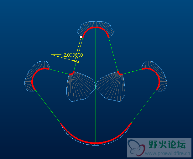

 楼主| 发表于 2017-8-26 20:27 | 显示全部楼层
下面给大家看看原IGS 曲线曲率的情况!!!
210
241
 楼主| 发表于 2017-8-26 20:32 | 显示全部楼层
相信大家如果对曲面造型有一定了解的小伙伴就不难看出,单独从曲线的层面来讲  还是有待提升!!!
那我们怎么办呢?我的做法是参照原曲线来重新构建曲线!!

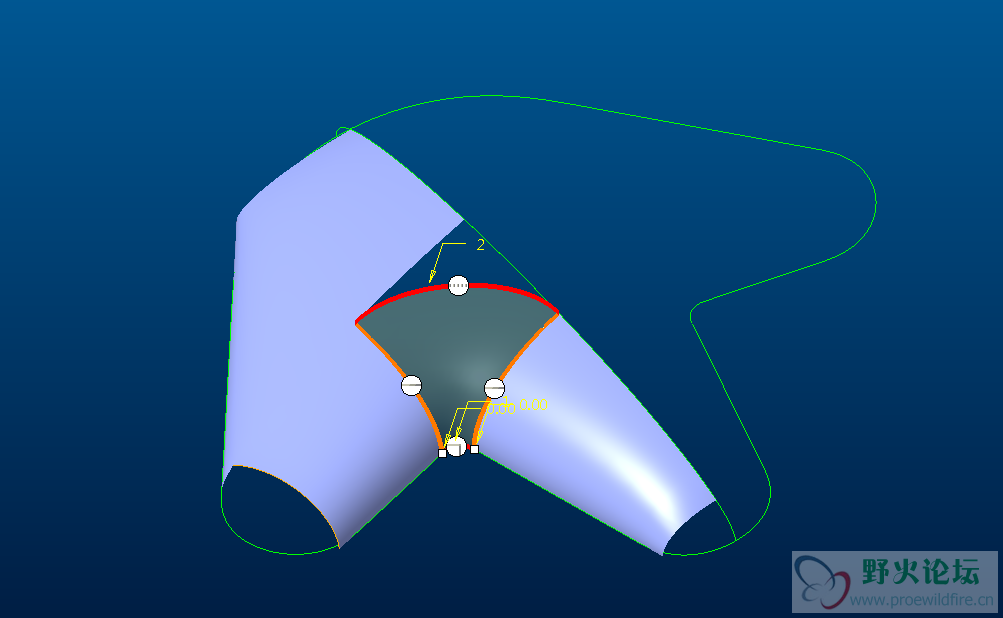

 楼主| 发表于 2017-8-26 20:43 | 显示全部楼层

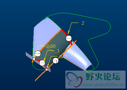

首先说说我的方法    大面考虑通过扫描的方式完成,中间衔接部分可以通过搭建四边面通过边界混合的方式来创建~~~
210
241
 楼主| 发表于 2017-8-26 20:48 | 显示全部楼层

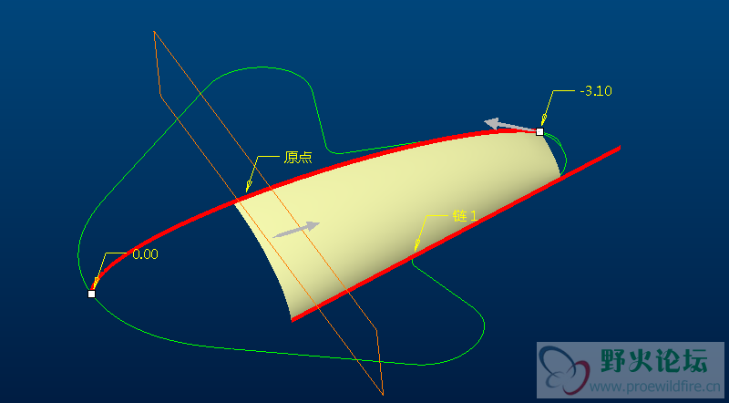

同样的 可变截面扫描  铺面
210

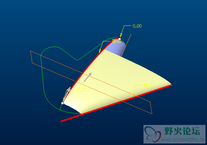

通过拉伸切面

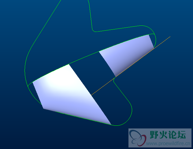

勾线  继续铺面

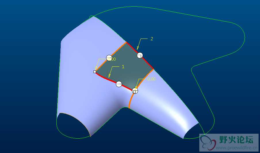

 楼主| 发表于 2017-8-26 20:57 | 显示全部楼层

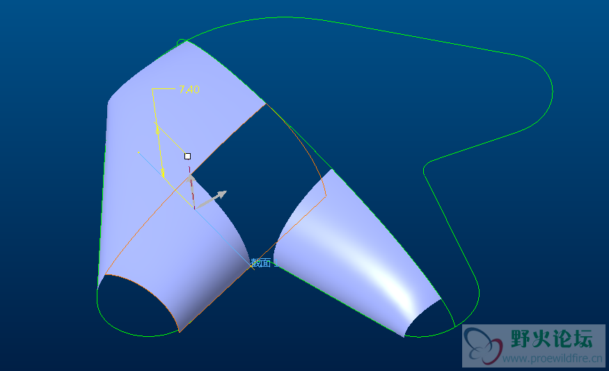

继续拉伸切面  边界混合
