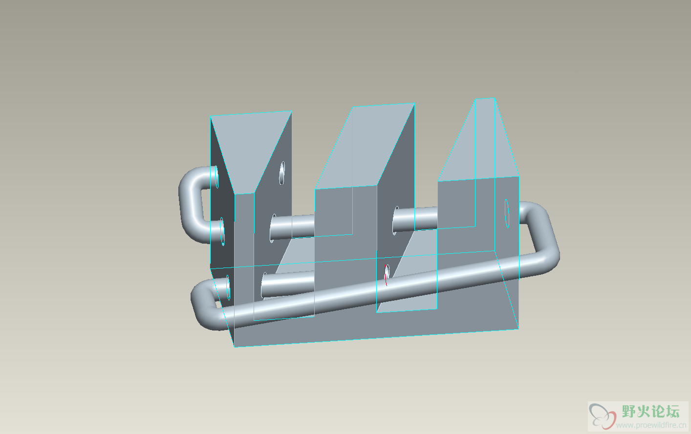

[求助] 怎么把直管改成顺滑过度

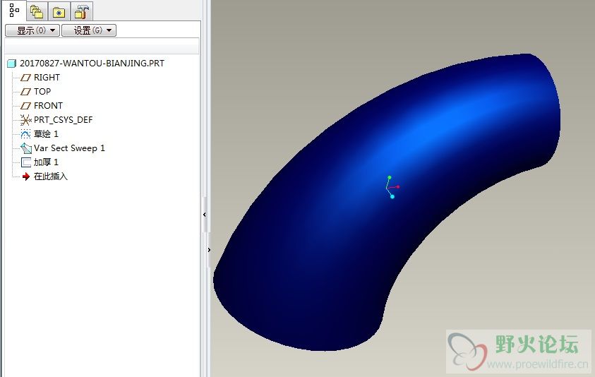

发表于 2017-8-27 11:55 | 显示全部楼层
可变截面扫描也可以的

发表于 2017-8-27 14:37 | 显示全部楼层
呵呵,大家可能没理解其中的意思,其实就是一个管道的连接,将相接了两根管子,在端部切45度的斜面,用装配的方法就可以了,如果一定在模型里做的画,在相交的位置做一斜面用拉伸的方法,向斜面方向拉伸就能得到满意的结果。

发表于 2017-9-1 09:52 | 显示全部楼层
xiaobao 发表于 2017-8-27 14:37
呵呵,大家可能没理解其中的意思,其实就是一个管道的连接,将相接了两根管子,在端部切45度的斜面,用装配 ...
管子一大一小..可以这样实现吗.应该不行吧.

发表于 2017-9-2 21:32 | 显示全部楼层
说的很好,我说的是管子规格相同,那么,管子规格不同怎么办?呵呵,其实设计也是要根据规律或是常规设计的,不能想怎么样就怎么样,你的想法,要与现实相结合的,用变径弯头可以吗?当然可以,但与设计者的想法不一致,其实,设计者在此的想法还是有点天真,要尊重现实,这里可以用直角变径弯头,但是设计者非要变径直角,又想圆滑过渡,及时画出来,也无法加工。
发表于 2018-1-31 08:06 | 显示全部楼层
管道有专门的命令,不要想着用扫描啥的,
guandao.zip
26.2 KB, 下载次数: 0
发表于 2018-1-31 08:13 | 显示全部楼层
看着你们讨论的我是一脸懵逼,一个命令足以,为何搞得那么高深。
