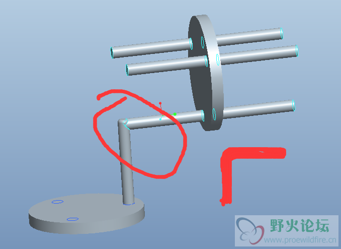

两个管子没法改顺滑过度,能用其他方法不改变原来管子让它顺滑过度,除了扫描,别的可以吗,上三维

发表于 2017-8-26 08:59 | 显示全部楼层
装个这个
发表于 2017-8-26 09:06 | 显示全部楼层
可以倒圆角试试
166
217
发表于 2017-8-26 09:44 | 显示全部楼层
倒圆角扫描啊
 楼主| 发表于 2017-8-26 11:04 | 显示全部楼层
除了扫描,倒圆角不行

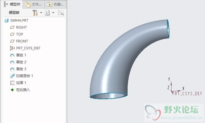

发表于 2017-8-26 11:06 | 显示全部楼层
扫描混合。
smhh.prt.zip (30.58 KB, 下载次数: 1)   creo4.0版本,仅供参考。
伪君子的掘墓人 + 1 热心助人

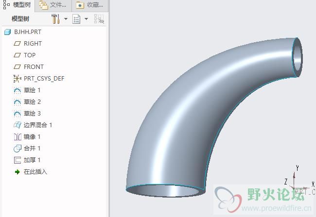

发表于 2017-8-26 11:32 | 显示全部楼层
边界混合。。。
bjhh.prt.zip (30.84 KB, 下载次数: 2)   creo14.0版本,仅供参考。。。

发表于 2017-8-26 14:09 | 显示全部楼层
你这个要做的话,方法有好几种。我在这里用了顶点倒圆角功能,你可以看看视频演示
https://imgcache.qq.com/tencentvideo_v1/playerv3/TPout.swf?max_age=86400&v=20161117&vid=b0542j24oez&auto=0
Triple H
444
638
发表于 2017-8-26 16:31 | 显示全部楼层
轨迹线画成圆角,扫描,可能是最简单的方法.

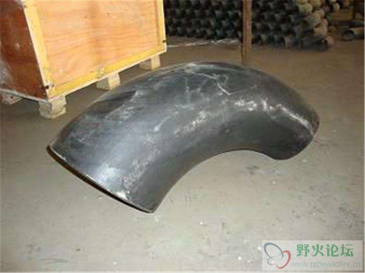

发表于 2017-8-26 18:12 | 显示全部楼层
由楼主的图片看到,两段管的直径有差异。
实际中加个变径弯头是常规做法。
将水平管和竖直管缩短,为变径弯头留出空间。
顶6楼7楼教授的做法。
