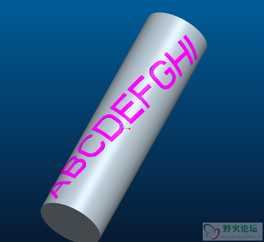

[求助] 包络文字怎么凸显出来

发表于 2017-9-1 09:39 | 显示全部楼层
zengqing110 发表于 2017-8-31 23:00
好久没上论坛了,凹下去只要在方向选择(数值右边那个)那里选个反向就OK啦
谢谢!哥,我这里有图画不出来,麻烦帮帮忙!

发表于 2017-9-1 09:55 | 显示全部楼层
你这些字在同一平面.现在是包络的文字..不在同一平面哦.没那么容易哦.

发表于 2017-9-1 14:51 | 显示全部楼层
是的,今天我也试了下,不在一个平面上文字凸不出来

发表于 2017-9-1 16:50 | 显示全部楼层
要用到曲面偏移方可做出来...我画的不知道是不是楼主的意思..

发表于 2017-9-1 18:11 | 显示全部楼层
做实际包络就是文字在曲面上的意思吧,是要文字凸起的高度不一致吗?
