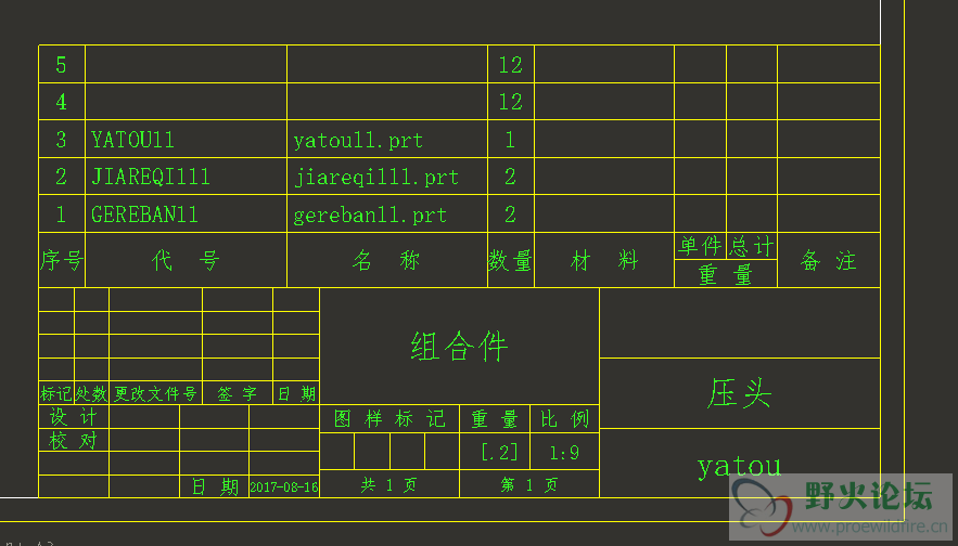

 楼主| 发表于 2017-8-19 13:18 | 显示全部楼层
我在零件图中的关系中加了以下内容
cmun=rel_model_name
cname=PTC_COMMON_NAME
组装图的工程图变成了这样javascript:;
不知到底怎么回事

发表于 2017-8-21 17:20 | 显示全部楼层
由11楼的情况判断,原先的时候,
楼主的自定义参数没有赋值,值为空,所以不显示。(显示为空)。
材料参数,也可在 工具——参数   内进行赋值。就有显示了。
至于名称栏,
也可在工具——参数   内进行赋值,给值写成中文的。就不用在工具——关系内写赋值语句了。
不知楼主在12楼要表达的是什么意思???

发表于 2017-8-21 17:29 | 显示全部楼层
由6楼与11楼的帖子比对,
&cmat楼主怎会赋值成“组合件”?
&cmat大家一般是指材料。
