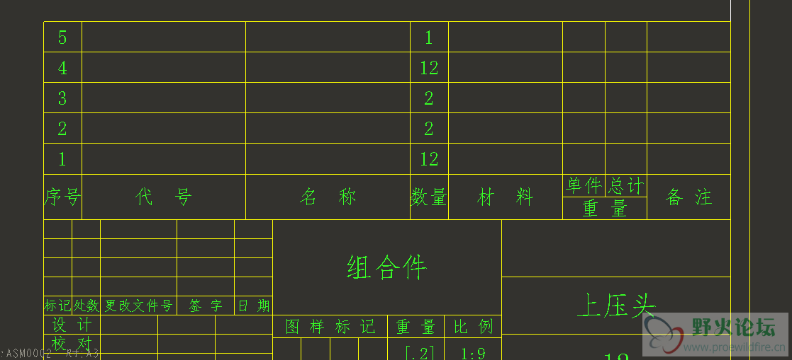

发表于 2017-8-18 08:52 | 显示全部楼层
重复区域的属性设置成的什么样子?
432
514
发表于 2017-8-18 09:13 | 显示全部楼层
你重复区域都没有设置吧

发表于 2017-8-18 09:54 | 显示全部楼层
重复区域没有设置好

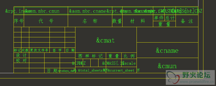

 楼主| 发表于 2017-8-19 09:34 | 显示全部楼层
 楼主| 发表于 2017-8-19 09:35 | 显示全部楼层
这些是我从论坛上找来的,不知怎么回事。
 楼主| 发表于 2017-8-19 09:38 | 显示全部楼层
如果这个不正确,请问哪位大侠帮帮忙,有设置好的,传一份,我刚接确这些,不会用呀。

发表于 2017-8-19 11:14 | 显示全部楼层
打开你的相应的零件,看一下里面的参数,
确认cname    、cmun等自定义的参数的值不为空吗?
 楼主| 发表于 2017-8-19 11:45 | 显示全部楼层
不是空的,我先做的零件图,最后才是组装图,然后出现这个问题了。
我以前不用组装出图,只用零件图就好,组装图也就是组装在一起没错误就行。
所以不太会用组装图出工程图。
