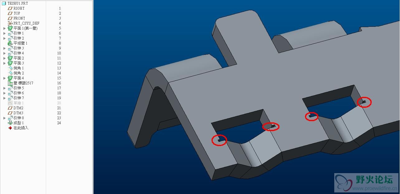

楼主: 戏梦浅浅
[已解决] proe5.0凸模再生失败

zengqing110 发表于 2017-8-17 15:26
可能是楼上说的那样吧,这个1.9的尺寸改成1.87也可以成形
具体是什么原因,搞不清不符合哪些规则,猜想可 ...
修改凸模或零件都可以 , 或是角落增加縫,這在版金上稱為逃料 , 相當於折彎時使用的止裂槽 , 部分折彎如不使用止裂槽proe會判斷無法折彎 , 凸模也是如此

z89 发表于 2017-8-17 15:58
修改凸模或零件都可以 , 或是角落增加縫,這在版金上稱為逃料 , 相當於折彎時使用的止裂槽 , 部分折彎 ...
感谢指点,学到了,谢谢啊

要么是圆角问题,要不就是选择的方向有问题
对的,还有就是相对于厚度来说,凸模尺寸有点小了
