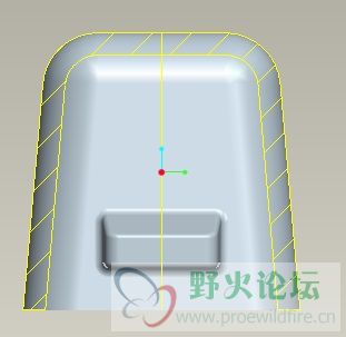

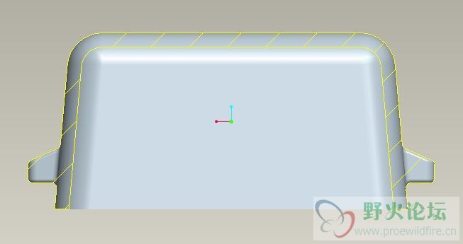

 楼主| 发表于 2017-8-16 13:03 | 显示全部楼层
JerryChao 发表于 2017-8-16 12:53
不想改产品拔模只能跑行位了
感谢回复!
对模具外行,
没明白您说的改拔模是改哪里?
求个此类零件的分模操作教程。

发表于 2017-8-16 14:47 | 显示全部楼层
liurunxing 发表于 2017-8-16 13:03
感谢回复!
对模具外行,
就是7楼做的那样,不过外观会受影响,如果不想这么做的话,那就只能跑行位成型倒扣了
分模教程是次要的,主要的是要分析产品是否具有开模可行性,在分析的过程中,怎么分模从哪里分模就都出来了

 楼主| 发表于 2017-8-16 14:50 | 显示全部楼层
目标是倒扣,
关键是不会拆行位。
目前来说,
分模教程对我是最重要的。

发表于 2017-8-16 14:54 | 显示全部楼层
liurunxing 发表于 2017-8-16 14:50
目标是倒扣,
关键是不会拆行位。
如果是外观面,一般都沿着周边R角拆行位,这样行位夹线会没那么明显,如果外观没要求的话,那就怎么节省加工成本怎么能保证模具的稳定性怎么拆

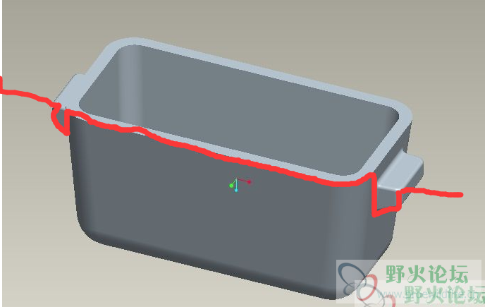

发表于 2017-8-16 17:00 | 显示全部楼层
随手画了一个PL面,看一下

 楼主| 发表于 2017-8-16 17:04 | 显示全部楼层
TOMY 发表于 2017-8-16 17:00
随手画了一个PL面,看一下
感谢回复!
在哪个位置分开,思路是有,
卡在软件操作。
很惭愧,模具模块不熟。

 楼主| 发表于 2017-8-17 08:32 | 显示全部楼层
TOMY 发表于 2017-8-16 11:21
简单地帮你分了一下
坛友辛苦!
感谢回复!
有时间能否提供个操作截图教程,或者操作流程文字教程,
以便于后学临摹学习!
不胜感激!
图示只是个样例,产品长度要五六米长,
总体结构与常规模具的结构也是大相径庭,行业差异嘛。
再次感谢!
