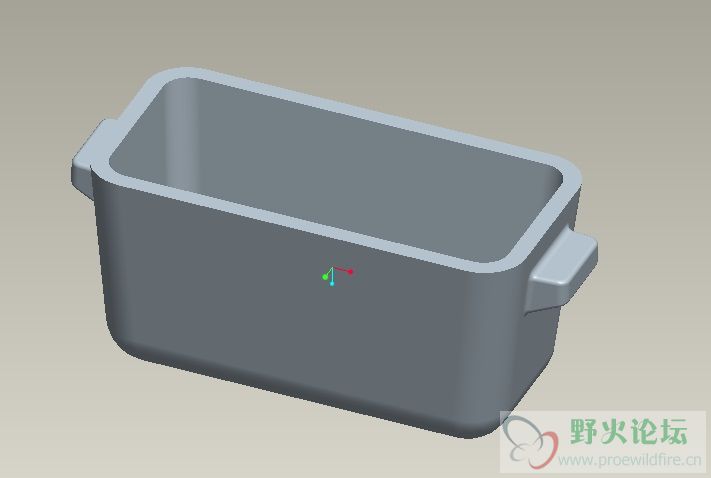

壳体外部侧面带耳朵的零件,如何分模?
还请模具大神出个教程,
谢谢!
本人模具“老白”,
对于本示例的操作过程,更喜欢“渔”。
个人在用野火4.0,版本有点旧,见谅!
在此30个小钱聊表心意。
prt0001.prt.rar
249.4 KB, 下载次数: 8

 楼主| 发表于 2017-8-16 12:18 | 显示全部楼层
在此再说一下,
本人不是从事模具行业,
只是目前临时要用一下“模具模块”,
想求一个针对图示示例零件(侧面带凸起)的分模的操作教程。

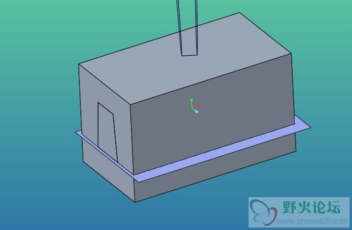

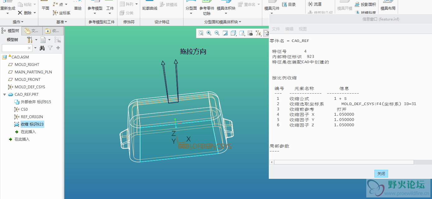

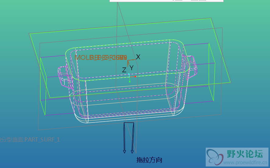

发表于 2017-8-16 11:21 | 显示全部楼层
简单地帮你分了一下
cao_asm.zip
184.81 KB, 下载次数: 2
售价: 1 金钱  [记录]

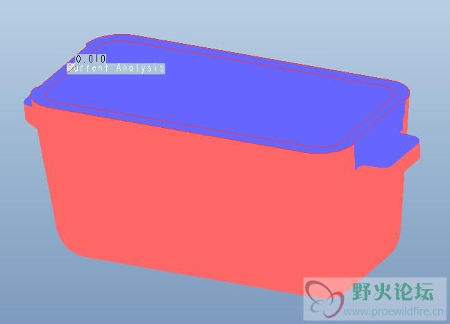

发表于 2017-8-16 11:41 | 显示全部楼层
用拔模分析   分析一下就知道了

发表于 2017-8-16 11:43 | 显示全部楼层
你这是什么产品   壁厚都8mm'了   你确定能行???

 楼主| 发表于 2017-8-16 12:04 | 显示全部楼层
wfb0566@126.com 发表于 2017-8-16 11:41
用拔模分析   分析一下就知道了
感谢回复!
模具“老白”求个操作方法,如何处理那个”耳朵“。
如果没那个”耳朵“,还是勉勉强强能分模操作的。

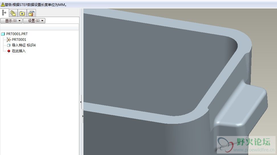

去r角重新拔
prt0001.zip
63.62 KB, 下载次数: 4

 楼主| 发表于 2017-8-16 12:13 | 显示全部楼层
感谢回复!
您回复的附件中,我的原来的产品都改变了?
240
327
发表于 2017-8-16 12:53 | 显示全部楼层
不想改产品拔模只能跑行位了
