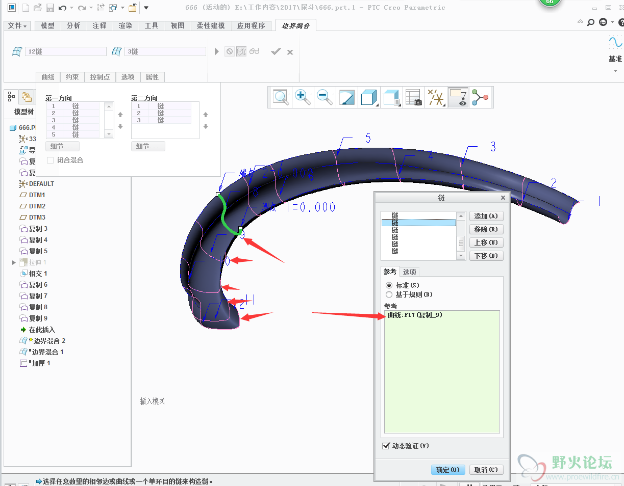

[求助] 异性曲面,想做成0.5mm厚实体,向内侧

我是用的您的图档,边界混合厚没办法加厚,很奇怪,弄不懂
那你肯定是选错线了   我相交线  后面几条又逼近了一下     全选相交线的话加厚不了
86
103
 楼主| 发表于 2017-8-15 17:00 | 显示全部楼层
没错啊??? 不知哪有问题,有哪点还需要注意吗
86
103
 楼主| 发表于 2017-8-15 17:04 | 显示全部楼层
888.prt.rar (460.11 KB, 下载次数: 1)
您看我操作有什么问题吗
342
444
发表于 2017-8-15 17:31 | 显示全部楼层
judemilc 发表于 2017-8-15 17:04
您看我操作有什么问题吗
把你原始prt那两个面合并一下啊,合并就可以加厚了
不合并就是碎面
不合并转stp就需要重新构建面
347
619

发表于 2017-8-16 22:01 | 显示全部楼层
偏移,延伸,合并,实体化,就是麻烦
