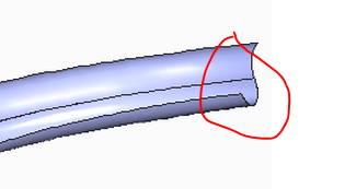

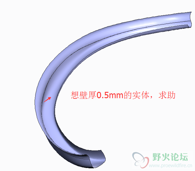

[求助] 异性曲面,想做成0.5mm厚实体,向内侧
86
103
发表于 2017-8-15 15:37 | 显示全部楼层 |阅读模式
1.png 2.png 33.rar (107.25 KB, 下载次数: 10)

发表于 2017-8-15 15:46 | 显示全部楼层
是加厚创建失败吗,这里要考虑你曲面的最小的圆角处了,圆角过小是不能加厚的,会自相交

 楼主| 发表于 2017-8-15 15:54 | 显示全部楼层
怎么处理,能不能扫描直接加厚呢?有什么办法解决?

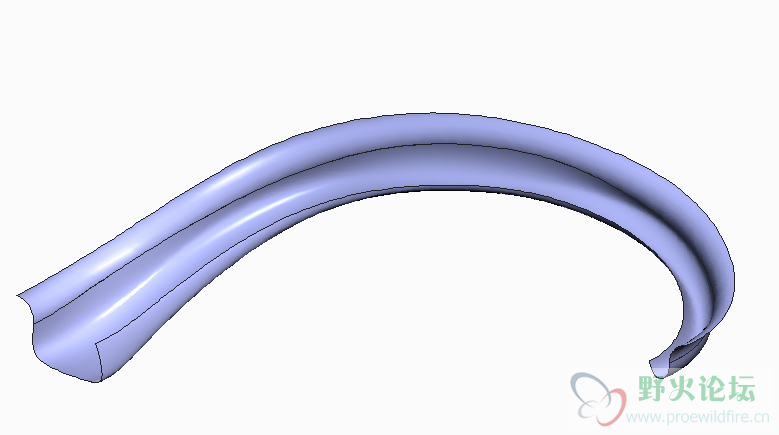

发表于 2017-8-15 16:02 | 显示全部楼层
重新构面

 楼主| 发表于 2017-8-15 16:10 | 显示全部楼层
大神,牛×,什么原理呢?分成多段相互就没有关系了吗?
86
103
 楼主| 发表于 2017-8-15 16:12 | 显示全部楼层
另外向内,怎么偏不出来呢。另一个方向

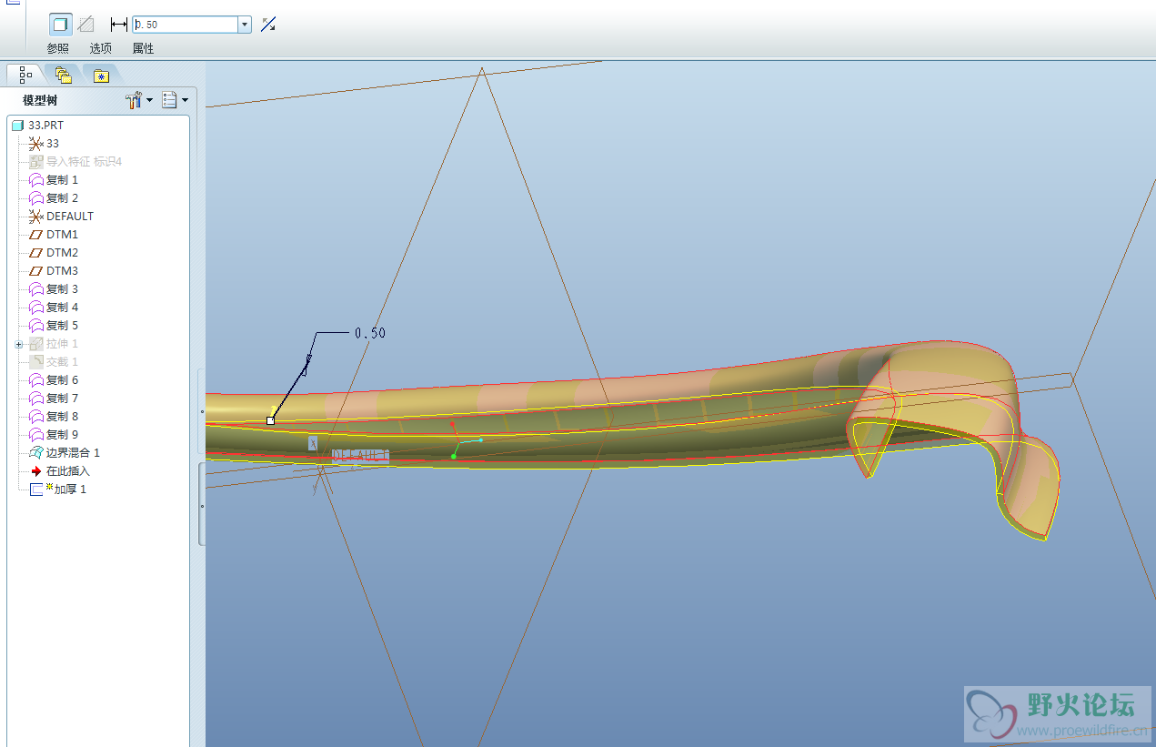

发表于 2017-8-15 16:19 | 显示全部楼层
测量下这个地方的半径是否大于你需要加厚的数值
可能还有其他地方最小半径小于0.5
如果小于0.5内向是不能加厚的
扫描如果小于这个内向也是不能成功的

发表于 2017-8-15 16:23 | 显示全部楼层
可能还有其他地方最小半径小于0.5
如果小于0.5内向 ...
这次可以了   向里0.5
666.prt.rar
