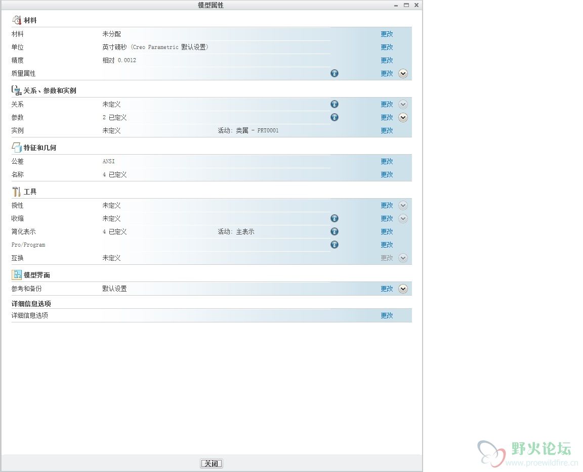

已经将配置文件里的默认单位改为mm和g了,但是新建出来的文件单位还是英制的,怎么回事啊?求解答啊!每次都改,太麻烦了。
尺寸还是英制的

发表于 2017-8-8 17:25 | 显示全部楼层
把摸板的单位改了

发表于 2017-8-8 17:45 | 显示全部楼层
可以参考一下。
http://www.proewildfire.cn/thread-136141-1-1.html
工作目录切换到系统模板的路径,
打开零件或组件模板,
更改单位,保存。

发表于 2017-8-8 17:51 | 显示全部楼层
ruiwen333 发表于 2017-8-8 17:27
小白,能告诉下在哪更改吗
就是你新建一个空档用到的那个模版所在的位置,一般在如图所示位置下

发表于 2017-8-9 08:59 | 显示全部楼层
注意,你在“选项》配置config”这里面改的单位,只会对新对象生效
所以你使用缺省模板,用的单位还是原来缺省模板里面的
