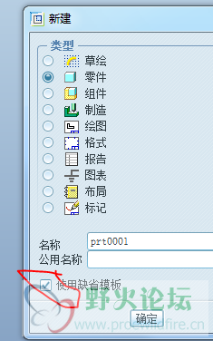

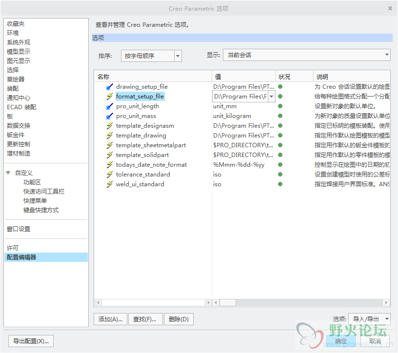

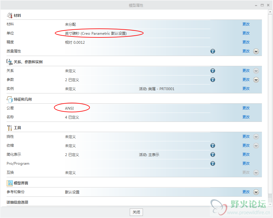

Creo4.0安装后发现是英制单位,想改一下配置,却始终没改成功,请教一下有知道原因的人吗?
默认零件模板是英制的
默认零件模板是英制的
自己根据帮助文件改的配置
自己根据帮助文件改的配置

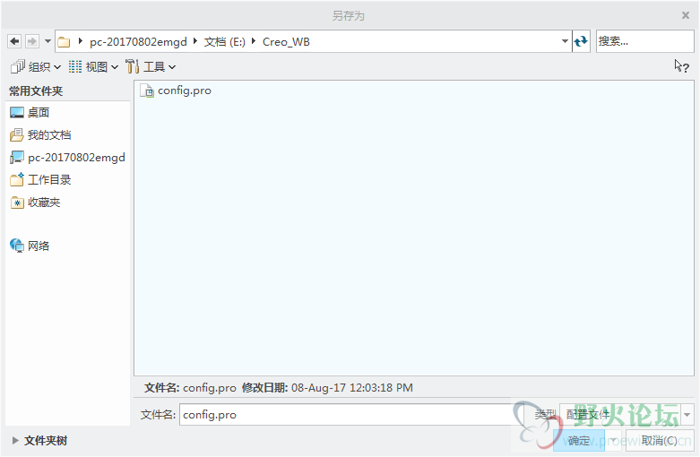

导出配置到启动目录
导出配置到启动目录
启动目录位置
启动目录位置
配置文件所在位置
配置文件所在位置
再次打开Creo,新建模型,结果还是这样,配置没成功

发表于 2017-8-8 12:48 | 显示全部楼层
找到默认的零件,把默认的零件修改一下。再保存回去。
342
444
发表于 2017-8-8 14:23 | 显示全部楼层
楼上说的对,你勾选了缺省模板,缺省模板是用的英寸作为单位的
不勾选默认,你可以选择其他.prt作为模型缺省零件,也可以自己重选单位模式

发表于 2017-8-8 15:59 | 显示全部楼层
看下后面的说明,仅对新对象生效
这里要解释一下,config里每个标识对应的生效状态
电脑图标:表示要重启机器后生效
闪电图标:立即生效
火柴棒图标:表示只对新的对象生效
所以你明白为你进入建模界面后,再去设置单位无效果的原因了吧。

发表于 2019-8-30 11:47 | 显示全部楼层
因为很少用英制单位,直接把默认模板的单位都改了
第一步先找到creo的安装文件夹,比如在D盘,依次按照以下路径查找:D:\ptc\Creo 6.0.1.0\Common Files\text,在该文件夹下面有个配置文件config.pro,大小只有1K左右,记住不是config.cdb!
1、以记事本的方式打开该文件
点击编辑,点击替换命令,将里面的inlbs全部替换为mmns
现在用creo以默认模板创建零部件,依次点击文件→准备→模型属性就会发现,单位变成了公制单位。
