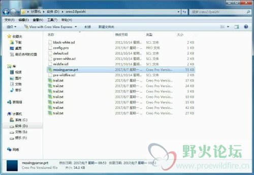

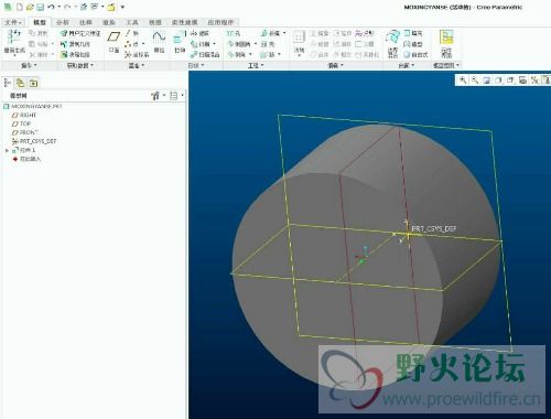

我按照方法,先做了一个改好模
型颜色的模板保存到配置文件夹下,然后重新打开软件把template_solidpart的值改为做好的模板,结果画出来的模型还是白色的
